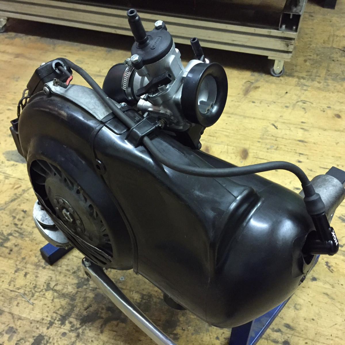

bin noch neu hier aber hier meine fortschritte mit meiner mv150s, bei mir ist es fast umgekehrt, motor ist schon fertig (px 200) dafür komme ich beim rest nicht richtig weiter, alle schrauben sind total verrostet, bringe die meisten nicht auf bzw reissen alle möglichen ab beim versuch sie auf zu bekommen.
ein besonderes problem habe ich am lenkerkopf, kann den bremshebel nicht ausbauen da die schraube festgerostet ist.
kann mir wer weiterhelfen, wie habt ihr die festgerosteten sachen aufbekommen?

Moin,
bei festgerosteten Schrauben etc. hilft meist nur Rostlösen (WD40 ist nicht unbedingt der beste), Wärme und gedult. Gutes Werkzeug zum Lösen und immer wieder die gleich Prozdur. Einsprühen, anwärmen und vorsichtig versuchen, wenn nicht wieder von vorne.
Wer einmal Schalt- und Gasrohr gelöst hat bekommt die meisten Schrauben auch raus :sly:
