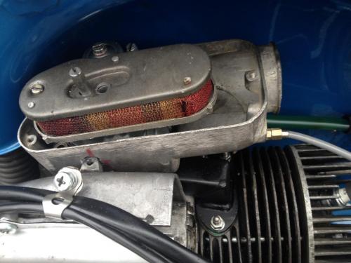

Hätte da mal Fragen zu den SI Adaptern.
Die Vergaserwanne muss im Bereich der Lasche am Block für den ori Luftfilter bearbeitet werden oder?
Höhenmäßig geht sich da alles aus oder muss eine Dämpferverlängerung eingebaut werden?
Danke Gregor
Hallo Greogor,
ich habe bei meiner MV 150S/2 ein Loch in die Vergaserwanne für die Gewindelasche am Block schneiden müssen.
Mit dem normalen Stoßdämper schlägt die Wanne oben am Rahmen an.
Der Motor sprang gut an, aber am Ende habe ich doch wieder den den originalen UA-Vergaser eingebaut.
Gruß, Detert.

post-23986-0-31006200-1405152426_thumb.j
Das ist die Lösung vom 166er.
Saubere Sache.
Bearbeitet von jeinca
  Am 11.4.2015 um 10:23 schrieb jeinca:
Saubere Sache.
  Am 11.4.2015 um 15:05 schrieb jeinca:
@digs
keine ahnung ob das mit ober ohne verlängerung ist.
ist nicht von mir, sondern vom http://www.germanscooterforum.de/user/23986-166er/.
  Am 11.4.2015 um 15:46 schrieb digs:
ist mir schon klar ;-)
vl. sagt er ja selber was dazu. danke
dann sage ich selbst was dazu :-)
Das war ein Adapter von Ron. Den hatte ich aber nur mal probeweise montiert und bin ihn zum testen ohne Gehäusedeckel ein paar Runden gefahren. Mit Deckel wäre es sehr knapp geworden.
Nachdem ich einen neuen Schieber und eine neue Nadel bekommen habe, habe ich den UA wieder montiert. Ich habe keine Verbesserung mit dem 20er SI zum 19er UA festgestellt.
Den Adapter habe ich mir von kp_vom_roller http://www.germanscooterforum.de/user/29016-kp-vom-roller/ geliehen. Ob er ihn jemals mit Deckel drauf hatte, weiss ich nicht genau. Er hat seine GT verkauft, so viel ich weiss. Aber ansprechen kann man ihn ja mal. :-)
Viele Grüße
Wolfgang
Bearbeitet von 166er
