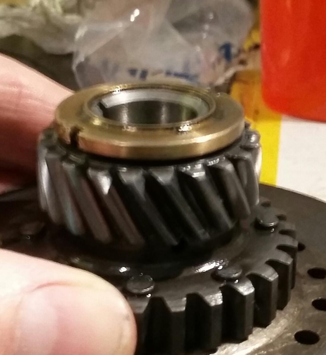

Hallo Leute,
hab bei der Kulu der MV Sprint festgestellt (nachdem sie nicht richtig trennt), daß sie Spiel hat zwischen der Grundplatte und dem Messingschraubring oben (s. Bilder), und zwar fast 1 mm. Das wird wohl der Grund sein, warum sie nicht trennen will.
Hab mal eine Messing-Anlaufscheibe untergelegt, das Spiel ist dann weg, aber wenn ich den Messingschraubring oben festmache, dreht sich nicht mehr viel :-(
Meine Fragen:
- Gehört ein Anlaufring rein? Drin war bei 150S II. und bei Sprint keiner...
- Gehört irgendwas zwischen Kurbelwelle und aufgesteckte Kupplung? die Scheibe z.B.: http://www.sip-scootershop.com/de/products/unterlegscheibe+sip+kupplung+_59133000  ? Da gibts wohl auch verschiedene Meinungen...
- Was kann man tun, um das Spiel auszugleichen? Bzw. wo kommts her? Man sieht zumindest keine Schäden.
Danke,
tschoggo

Danke Euch!
Hab auch in keiner Explo und keiner Ersatzteilliste die beiden Scheiben gefunden - war nur ein Gedanke, man weiß ja nie, ob José das nicht vergessen hat...
Ich kanns heute Abend mal mit einer anderen vergleichen, da müsste man ja rausfinden, was da nicht stimmt.

in der Ersatzteilliste, die im Netz rumschwirrt, ist die Messingmutter schon gelistet. Aber nicht in der Explosionszeichnung für die Kupplung,
sondern in der Gesamtansicht. In dieser Liste wird die Sprint unter dem Kürzel S66 geführt.
Die Messingmutter ja - aber keine Anlaufscheibe unten und keine Zwischenscheibe zur Kuwe hin.
Gruß,
tschoggo

Habs gestern bei alttimer mit anderen Kulus verglichen - also: keine Anlaufscheibe und auch keine Unterlegscheibe. Das Spiel scheint, wenn auch etwas viel, normal zu sein, daran kanns auch aus logischen Gründen nicht liegen, daß die Kulu nicht trennt.
Einzige verbleibende Möglichkeit: Die Scheiben zw. den Belägen sind im Original dicker als die Reproscheiben. Ich werd heute mal die Repros statt der originalen verbauen und testen.
ich habe es doch weiter vorne schon einmal gepostet, wie die Kupplung zusammengebaut wird.
Das ist auch ein Link auf eine spanische Seite. Die hatten dort das Problem von zu dünnen Belägen.
Ich habe bei mir einfach eine Scheibe aus einem DRVierbelagspaket eingebaut.
Die anderen beiden sind die Beläge von der PX200. Trennt super.

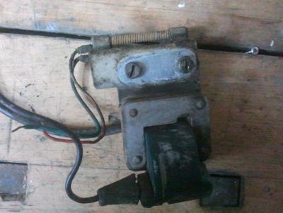

Mein Motor lief 1a (Motovespa Sprint) und ich habe das Ding lediglich aus der Vespa ausgebaut. Wollte den mit neuem Kabelkasten von Harrys jetzt im ausgebauten Zustand mal mit Minimalverkabelung laufen lassen. Na und nu hats da keinen Zündfunken mehr. Der lief die letzten 4 Jahre ohne murren. Wie gesagt, nichts geändert, nur ausgebaut. War vor knapp einer Woche damit noch unterwegs.
Habe also alles getestet, was ich so kann ohne an die ZGP zu gehen

a)
Grünes Kabel kann ich eine Stromentstehung messen. Gelb auch. Schwarz kann ich nichts messen. Normal? Wie kann ich prüfen, ob da was raus kommt. Habe nur so ein 20 Euro Messgerät und kann da halt auf Wechsel-/Gleichstrom messen. Eventuell ist das zu träge oder ungenau und deshalb kommt nüscht bei rum? Aber wenn ich bei grün und gelb Strom nachweisen kann, müßte das doch auch da funktionieren. Oder?
b)
Was ist wirklich die minimalste Verkabelung bei der MV? Reicht nicht einfach das schwarze Kabel auf den Kasten und dann die Zündspule mit an den Kasten an schwarz und gut ist? Brauche ich gelb und grün überhaupt? Die sind ja über den Kabelkasten nicht beteiligt, oder?
c)
Das Ding oben an der Zündspule (Diode oder Widerstand?) hier gibt es bei mir nicht (Bild hier aus dem Topic):
post-13679-0-18369000-1352916788_thumb.j
Hatte da einen Eigenbau drin. Ist das für einen Zündfunken notwendig?
Bearbeitet von vicente
Das "Ding" könnte ein Regler sein. Welche Kabel gehen denn da ab und wohin?
Mal durchmessen. Masse liegt ja an, oder?
Grün, schwarz, gelb, uswl.
Minimal brauchst du nur das Kabel, das von der Speisespule in die Hochspannungsspule geht
und Masse.

Mahlzeit,
die Minimalverkabelung ist das schwarze Kabel zur Zündspule und die Zündspule
mit Massekontakt.
Überprüfe mal ob die Zündspule auf masse gelegt ist oder eine extra Masse braucht.
Der Widerstand ist nur dazu da Spannungsspitzen  zu dämpfen damit die Birnen nicht
durchbrennen wenn es mal was durchhaut oder Drehzahl sehr hoch. den kannst auch mal weglassen .

Moinsen!
Ihr krassen Sofortantworter! Tolles Forum. Stelle ich immer wieder fest :thumbsup:
Also ihr habt mir schon mal geholfen, denn jetzt kann ich schon mal festhalten, dass die schwarze Kabelverbindung ausreicht. Masse hat die Spule, habe ich gemessen.
Bernd, Du hast mich falsch verstanden. Das Bild, das nach Original aussieht habe ich hier aus dem Forum. Es ist nicht von mir. Bei mir ist tatsächlich ein Eigenbau drin. Ich hatte das Ding vor Jahren verbaut. Da es aber für den Start nicht notwendig ist, erstmal Schwamm drüber.
Folgende Frage ist noch offen:
a) Wie kann ich messen, ob was aus der schwarzen Leitung kommt?
b) Kann man den Kondensator von außen messen?
