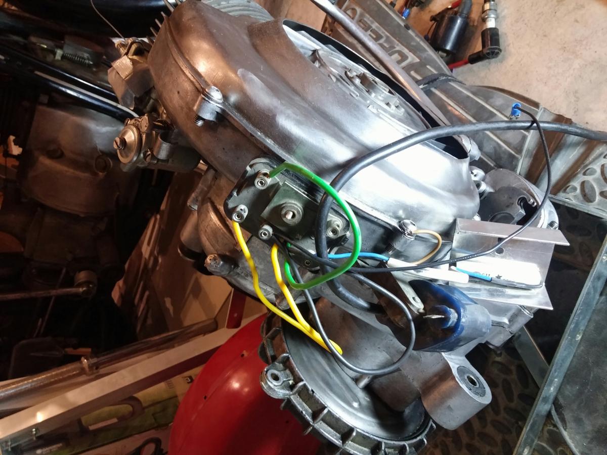

Mach mal Fotos von deinem Hobel und der Zündung , dann kann man besser helfen
Grüße Bernd
Hi Bernd,
anbei mal ein Bild vom Motor. Kabelkasten ist auf dem Bild der Alte. Habe inzwischen einen neuen Kasten vom Harrys. Zündung hatte ich mal neu aufgearbeitet (vor 5 Jahren ca.)
In dem silberfarbenen Blech auf dem Bild ist mein "Eigenbau"-Widerstand zu sehen. Hat die letzten Jahre gute Dienste geleistet.

Hi Bernd,

Guten Morgen,
ich hab mir deine Verkabelung heute mal angeschaut, das passt so irgendwie nicht.
ich mache heute mal ein Foto von dem Korrekten Anschluss.

Guten Abend Gemeinde,
ich möchte hier die Lösung meines eigenen Rätsel posten. Vielleicht kann es mal jemand gebrauchen:
Die MINIMALVERKABELUNG zum Start des Motors bei der Motovespa MV 150S (Sprint) ist der schwarze Kabelstrang (ohne Kill am Lichtschalter) und den grünen Ausgang an Masse! Letzteres fehlte mir und ich wechselte ganz unnötig Kondensator, Spule, Zündkerze etc, etc.
