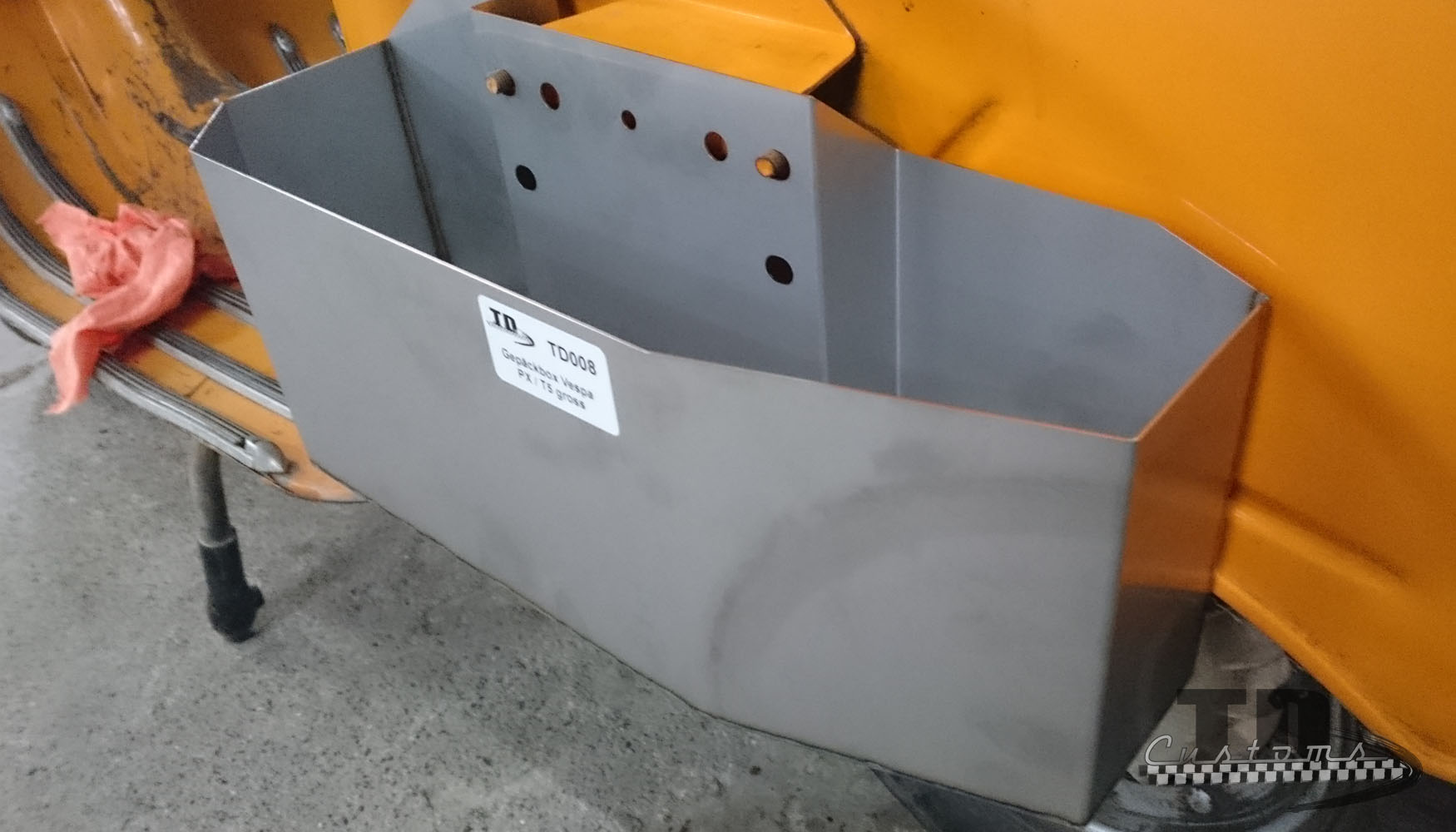

Gepäckboxen für Motovespa GT160 klein und gross, die beiden Boxen auf den Bildern sind ursprünglich für PX und T5 und werden bei Bestellung noch so umgearbeitet damit sie problemlos montiert werden können.
Das Bild mit der Seitenhaube drauf ist mit der großen Box, bei der kleinen Variante verschwindet die Box komplett unter der Haube.
56b2f2de32868_GepckboxMotovespaGT160gros
56b2f2e224a67_GepckboxMotovespaGT160gros
56b2f2ec99b6c_GepckboxMotovespaGT160klei
