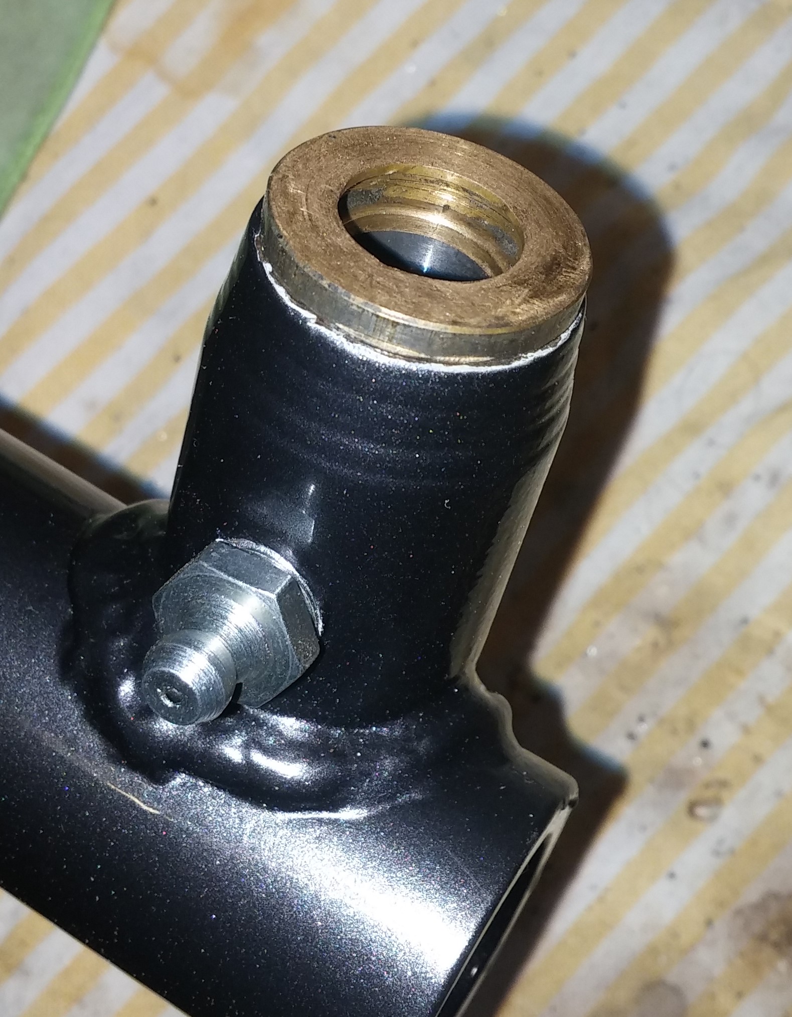

Leute, ich suche mich wund und finde nüscht:
Ich will gerade die Schwinge meiner MV150 zusammen setzen. Da kommen ja einzelne Nadeln als Lager in die Gabel und dann zwei Scheiben vor die Nadeln.
Jetzt zur Frage: Die Scheiben haben innen eine Auslassung, als sollte da ein Gummiring oder so rein. Auf beiden Seiten. Gehört da was rein???
Edit legt mal nen Bild dazu. Ich meine die Nut im Messingring. Wozu dient die, bzw kommt da was rein?
Bearbeitet von vicente
Naja deshalb "echt", weil ich hier ein ganzes Ringsortiment habe. Auch Ringe, die bei dem Bolzen für die Stoßdämpferfeder dabei war. Alle Ringe sind zu klein, zu dick oder zu groß. Die gehen raus beim Durchtreiben des Bolzens. Ich weiß echt nicht, wie ich das hin bekommen soll. Wo soll ich nur die blöde Ringe kriegen, damit die passen. Da mache ich ja gefühlte 20 Falschbestellungen für. :censored:
Solch Molle könnte ich jetzt auch gebrauchen. Mußte gerade merken, dass die Feder vom Vorderrad bei den MV150 Spaniern länger ist, als die normale Feder von einer Sprint. Erst das mit den kack Gummiringen und nu das :wallbash:
Ist das eigentlich ein Problem, wenn die Feder etwas kürzer ist? Oder wird das nicht mehr fahrbar? Würde sagen, so zwei cm ist das Teil schon kürzer.
vor 12 Stunden schrieb vicente:
Welche Feder hast Du denn da bestellt?
Es gibt für Sprint verschiedener Baujahre einmal die 180er und einmal die 160er Länge, die spanischen hatten die 180er drin.
Vom Stoffi gibt es auch noch die härteren Versionen, einmal in 180 und einmal in 190mm Länge die noch etwas härter ist.
Ich habe in Verbindung mit dem härteren Escort Dämpfer die 180er verbaut und muss im Nachhinein sagen die hätte auch
die 190er gut vertragen können.
Zu Deinen Fragen:
Fahren kann man vieles, aber die Geomentrie stimmt halt nicht mehr, Nachlauf und auch der verfügbare Federweg ändern sich.
Versuch mal den Dämpfer einzubauen, wenn die Feder  zu kurz ist dann wird der Dämpfer in unbelastetem Zustand auch
schon etwas auseinandergezogen sein.
Erstmal danke für die viel Hilfsangebote per PM und im Topic. Ich habe mir jetzt folgende Lösung überlegt: Die alte Feder war ca. 2-3 cm länger. Die rote Feder ist aber die härtere variante vom PIS. Ich habe jetzt etwas über 1cm als Distanzstück verbaut und hoffe durch die stärkere Feder gehe ich trotz des fehlenden 1-2 cm Stückes nicht auf Grund
