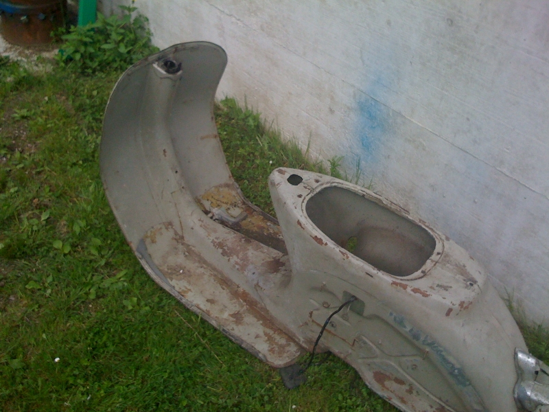

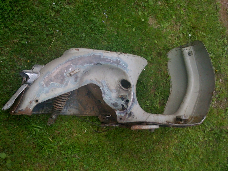

Hallo miteinander!
hab eine Motovespa 160 in Aussicht und mal Bilder bekommen. Kann mir jemand von euch sagen ob die Sicke im durchstieg unter dem benzinhahnhebel bis zum anschlußblech-unter der fußmatte weiterverläuft oder wie auf dem bild dann etwas vorher "gerade" wird? bin mir nicht ganz sicher ob da nicht evtl etwas überspachtelt wurde!?
danke!

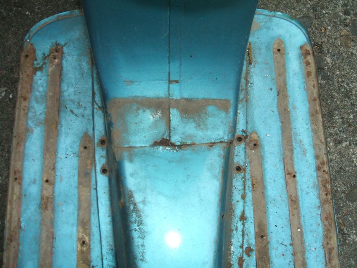

ich kann mal ein Bild von meiner suchen.
Da steht der Blechanschluss an der Sicke ein bisschen
hoch vor lauter Rost.
Schaut aber bei dir aber nicht normal aus fällt Eddie gerade auf.
Der Blechverlauf bei der GT ist der Gleiche wie bei der PX.
Ich werde nämlich an dieser Stelle auch ein Blech von der
PX einsetzen müssen, da meins durch ist.
Eddie ist großzügig und hat schonmal das Bild gesucht.
Biddeschööön:

Bei mir geht die Naht weiter. Also sie "verschwindet" nicht so komisch wie auf Deinem Bild.
danke für die rasche antwort!
gibts diesbezügl. eig. einen unterschied zwischen der gt und der normalen "160er"?
würd mich fast wundern wenn das schon durch ist, weil unten rum ist alles noch ganz. sind die spanierinnen da anfälliger?
Hat mir untenrum nix zu tun.
Wenn der Bock z.B. von der Costa Verde kommt.
Da schiffts öfter als in Hamburg.
Und das Wasser unter der Matte arbeitet sich dann
so langsam durch.
Ich habe oben mal das Bild angefügt.
Bearbeitet von discotizer303
