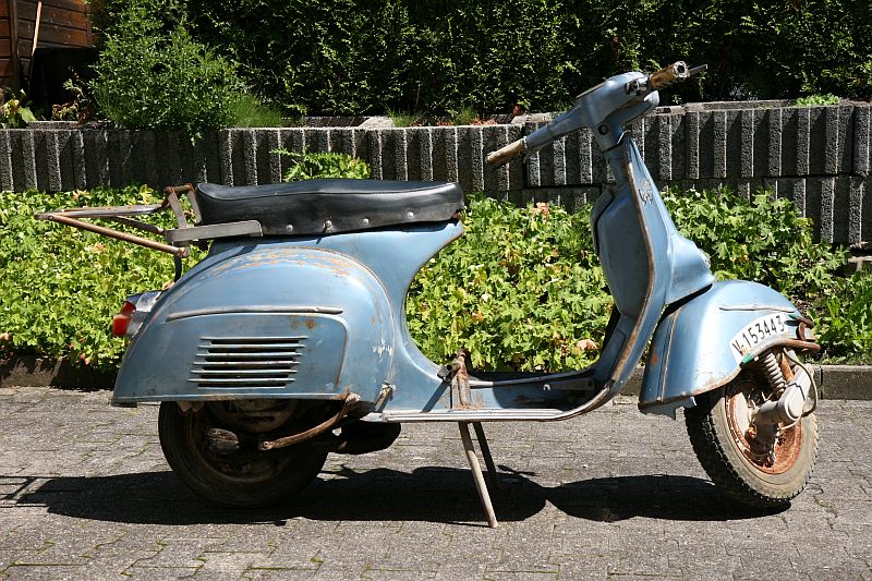

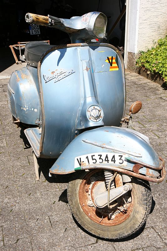

Ich stelle die Fotos mal hier rein anstatt sie dir via PM zu schicken. Damit alle was davon haben.
Zustand: Wenig Rost und nicht verunfallt, aber oben wo er angeschraubt wird fehlt ein bischen.
Wenn du ihn willst, schick mir einfach eine PM.

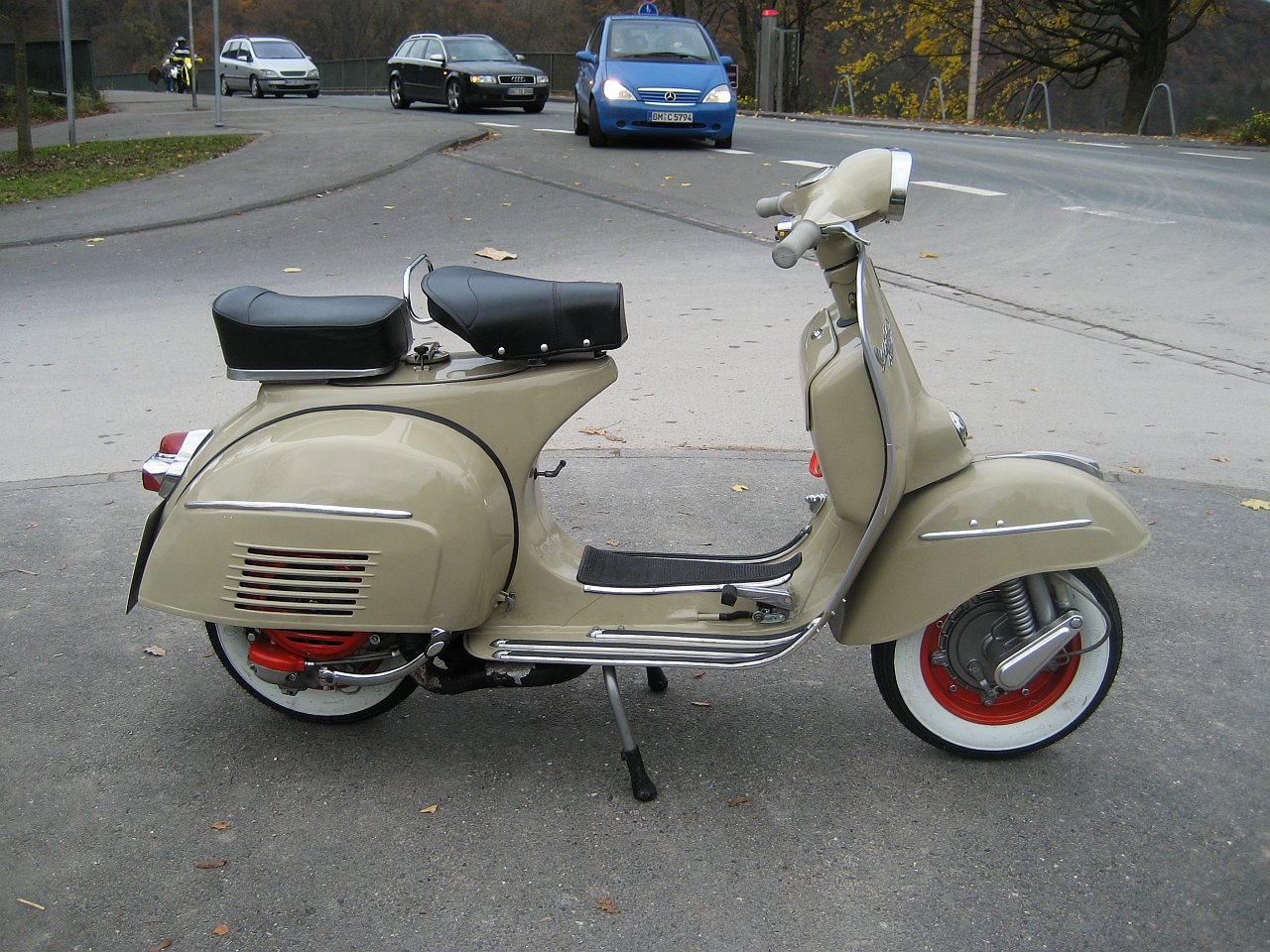

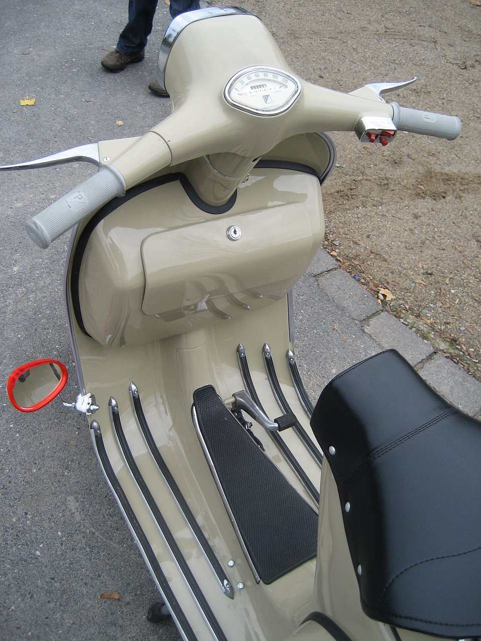

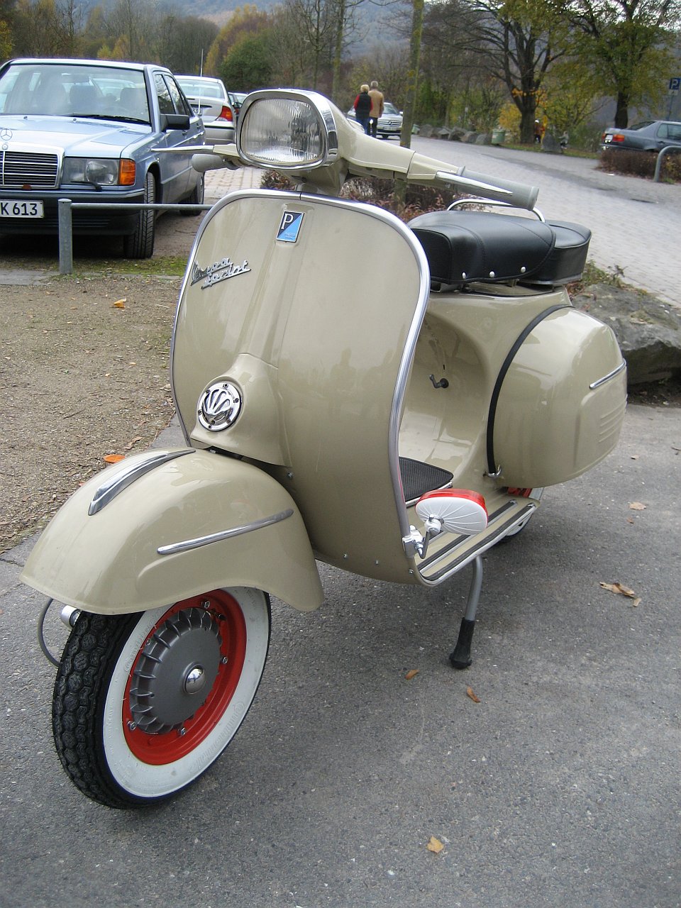

Hallo liebe Freunde der spanischen Fortbewegungsmittel!
2008 hatte ich diese Motovespa Sprint 150 von 1964 erworben. Diese habe ich nun restauriert und wollte euch diese Fotos nicht vorenthalten:
Vorher:
Nachher:
Der Tüv hat nun endlich seinen Segen erteilt und auch beim amt hatts dann beim zweiten anlauf geklappt... Meine Versicherung überlegt nun schon seit 2 Wochen wie sie das dingen denn versichern sollen... Die kennen "Motovespa" nicht. Aber das wird schon werden!
Sie hat nun einen PX 200 Motor original und ne 12V elektrik. Den Originalmoter habe ich natürlich auch noch... den mache ich mal bei gelegenheit.
Wen es interessiert: Lack ist vom Käfer "Savannenbeige", rote und silberne anbauteile (Felgen Gabel Motorteile) sind pulverbeschichtet... Naja lediglich die vordere Bremstrommel muss ich noch gegen ein rotes exemplar austauschen.
