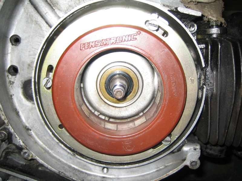

anbei mal ein Bild der Femsatronic meiner GT. Mich irritieren die Langlöcher. Sieht doch so aus, als könnte man den Zündzeitpunkt verstellen - nur finde ich keine Markierung. Wer hat schon mal die Zündung bei der GT eingestellt und abgeblitzt?
im Handbuch steht doch 22° +-1.
Was hält dich davon ab die zu blitzen?
Wie man das macht, samt eigenen Markierungen steht
hier im Forum. Bei minderleistung.de glaube ich auch.

werde ich wohl so machen müssen - dachte nur, ich hätte die Markierung übersehen. Wenn die Spanier schon Langlöcher an die Femsatronic machen, dann werden sie doch so sch.. MArkierung nicht vergessen, oder? :thumbsdown:
auf ein wenig probieren hätte ich ehrlich gesagt keine Lust.
Lieber ordentlich machen. Die Nuten in den Kurbelwellen und
Lüfterrädern unterliegen mit Sicherheit auch gewissen Toleranzen.
Das kann sich im schlimmsten Fall dann schon übel summieren.
