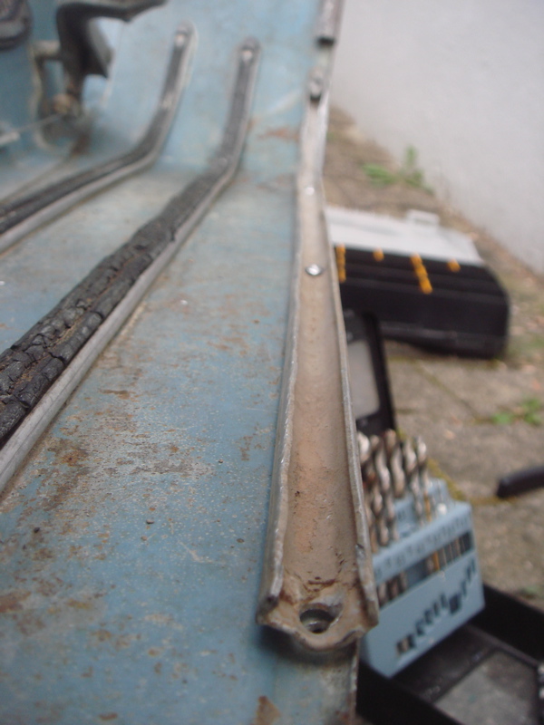

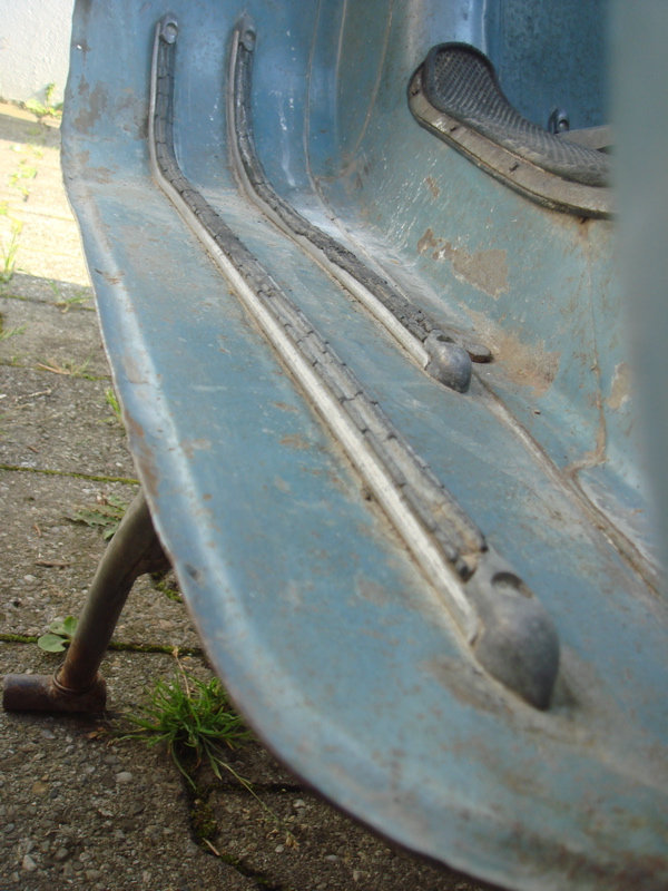

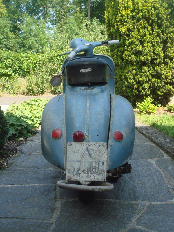

Heute ging bei mir auch ein wenig was voran.
Die 125 S steht irgendwo weiter vorne schon im Topic,
kam als Tauschgeschäft von Bernd zu mir :laugh:
Hier mal der Zustand wie ich sie bekommen hatte:
Hab die zerschlissene Bank heute gegen einen Schwingensattel gewechselt,
die Sturzbügel-Reste (grrrr, viele rostige Schrauben :wacko: ) demontiert sowie die
Licht-Katzenaugen-Kombi am Heck abgeschraubt. Das VM Rücklicht passt vorne und hinten
nicht, lag hier so gerade rum :wacko:

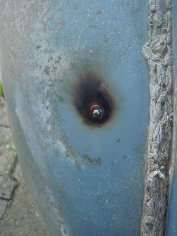

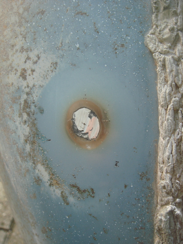

Die Löcher auf den Backen hab ich nach ordentlichem Runterkühlen des Blechs verschweisst, plangeschliffen und mit Fertan behandelt. Die werden noch beilackiert, sobald ich den Lack
hier habe. Wenn das gut funktioniert, mach ich das am Beinschild ähnlich ...

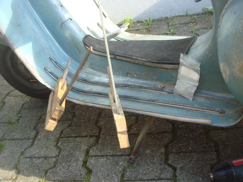

Den Rest des Tages habe ich mit Anpassen der "gut gebrauchten" äusseren Trittleisten
links und rechts verbracht.
Wer noch ein patinöses Rücklicht sowie Trittleistengummis in entsprechendem Zustand
abzugeben hat, bitte PM!

Morgen Jörg,
schaut ja schon ganz gut aus, das Rücklicht ist im Orginal lackiert,
kannst ja wenn du die Farbe mischen lässt mitlackieren und künstlich patinieren.
Die Sitzbank würde ich mir aber auf jeden Fall beziehen lassen, das S- Modell
war immer damit ausgestattet und ist ziemlich bequem.
Freu mich schon wenn du sie angemeldet hast..
