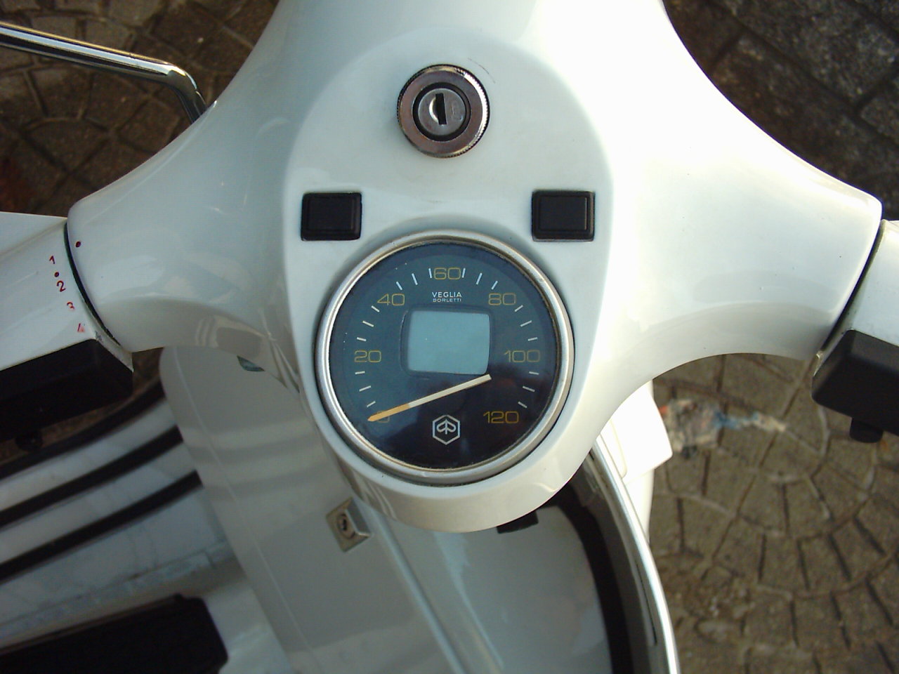

So, Problem gelöst!
Falls diese frage mal wieder auftaucht kurze zusammenfassung:
Ob man den Schlüssel abziehen kann hängt von der Schlossaufnahme ab (auch Schlosskörper genannt).
Bei meiner Lusso BJ 93 ging es nur bei Position LOCK, habe jetzt den Einsatz der Millenium, bei der Geht es bei Position OFF und LOCK
näheres siehe Bild
Durch diese Zusätzliche Vertiefungen können sich die Plättchen im Schließzylinder bewegen, sind sie fest, so ist auch der schlüssel fest (lässt sich nicht abziehen).
Rein äußerlich unterscheiden sich die Teile nicht, steht sogar die selbe nummer drauf.
Ich habe es beim Piaggio Vertragshändler bekommen, hat 3,50€ gekostet, war am einfachsten und schnellsten.
Ihr müsst konkret nach der Aufnahme für das neue PX modell fragen, Hier noch die Piaggio Bestellnummer:
Schlossaufnahme (CORPO SERRA TURA): 297777
wenn das der Vertragshändler in den PC eingibt sollten sie das finden.
vielen dank nochmals an alle helfer.
Gruß centeraudio
