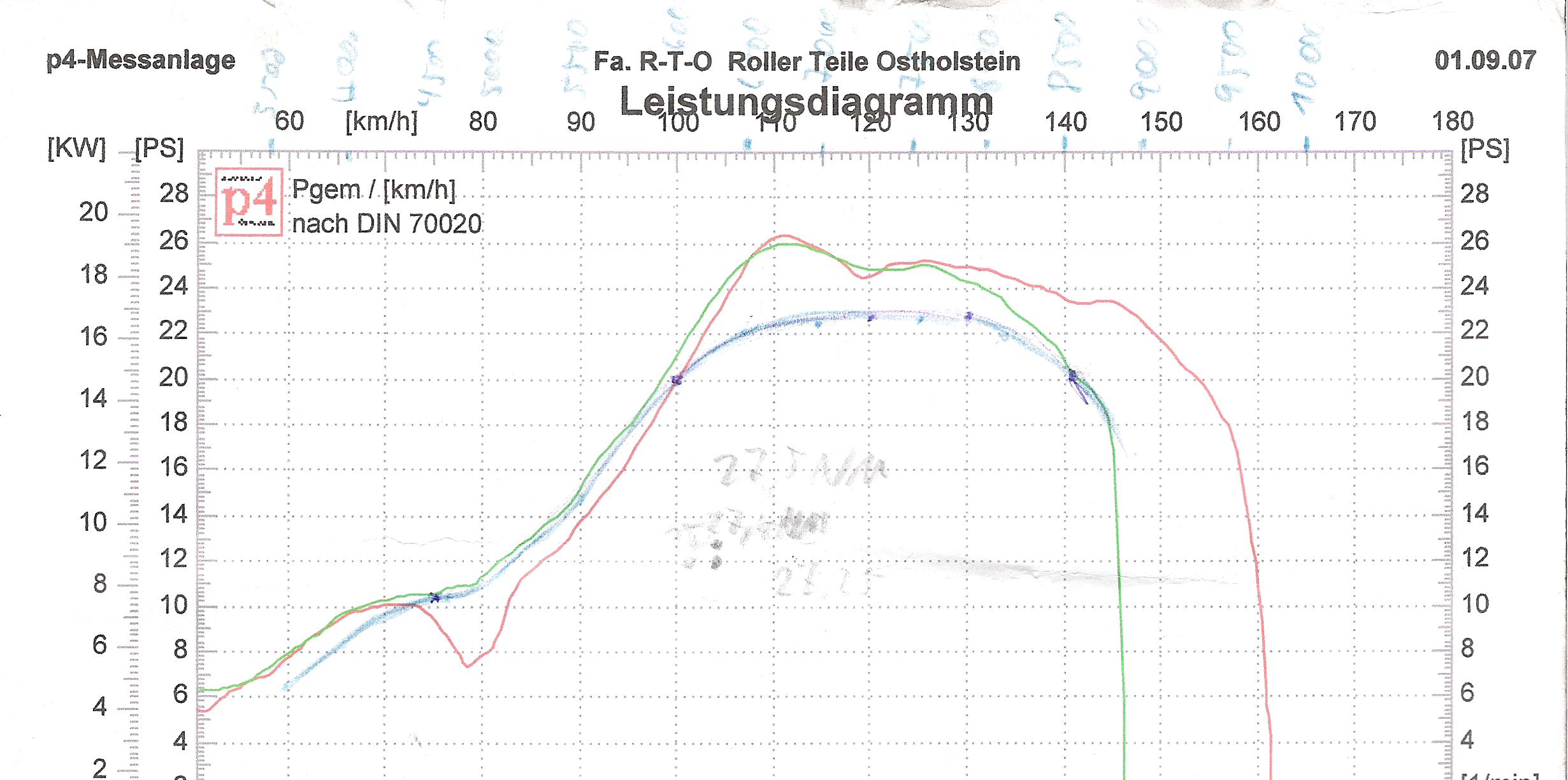

Könnte übrigens doch sein daß Marcellos Kurve aus Augsburg nur Kurbelwellenleistung ist, da die Kurve nach Peak nicht ins Negative geht, wie es bei Hinterradleistungsmessung üblich ist. Das würde die Differenz zwischen den beiden Messungen erklären. Füllboys Motor lief obenrum zu fett, das hat man deutlich gehört. Daher wohl der Einbruch nach Peak.

so, gestern war ich wieder auf dem p4. atom, huegenbegger und ich haben 5h bei r-t-o gespielt, bis die augen tränten und die ohren pfiffen. :-D
im vergleich zu letztem jahr ist nur eine 60er welle reingekommen und der auslass wieder angepasst worden. steuerzeiten sind weiterhin zahm bei 125/185° und gefräst ist bis auf den auslass weiter nix. auch keine schnickschnack-membranen oder sonstwas tolles.
die kurve kommt die woche rein. ich habe leider keine cam hier.
ergebnis soweit; die kurve ist exakt deckungsgleich mit der vom letzten mal, die hier im topic ist. aber vor der reso durchgängig 1ps mehr und in reso bis zu 3 ps mehr. = 26ps bei 6700/27,5nm am hinterrad. nicht schlecht für einen fast plug&play ts1 denke ich. 60er welle lohnt auf jeden fall. der auspuff setzt es auch 1:1 um, wie die theorie das vermuten läßt.
um den auspuff vergleichbar zu machen habe ich noch einen jl race rangesteckt.
der hatte 26.6ps und eine ab resostart ähnliche kurve mit etwas mehr (unnützen) überhang, aber eine katastrophale leistungsentfaltung vor reso. sowas würde ich im alltag nicht fahren wollen.
die überlagerung stelle ich dann auch ein.
des weiteren war jemand da, der mit road 19.8ps auf seinem ts1 hatte. der hatte nur durch umstecken auf den curly 20.9ps und deutlich besseres band. der vergaser war da auch viel zu fett, so dass wohl noch deutlich mehr drin gewesen wäre (kann man ja gelegentlich mal wiederholen mit hds im gepäck). vielleicht stellt er das diagramm ja auch noch ein.

so, neues diagramm von der qm in rothenburg. im vergleich zu letztem mal ist die auslasssteuerzeit etwas erhöht. neben dem auslass ist immer noch nichts gefräst!

ein großartiger testtag bei r-t-o auf dem prüfstand, danke auch für das bier!
der sprung von 27 auf 30 ps kam zu stande über eine hd kleiner und v.a. das experimentieren mit gegendruck. also stauscheiben, enddämpfer und staurohre testen.
allein durch die kleinere düse war dann auch die kleine delle vor reso weg, die noch im rothenburgdiagramm war. der roller lässt sich jetzt im 4.ten ab 40 hochziehen.
es ist also immer noch ein schöner tourenmotor und keine drehzahlsau.
ich denke, damit wäre bewiesen, dass der ts1 kein schlechter zylinder ist. denn es ist weiterhin nur der auslass angepasst, sonst nix. hoffentlich dringt das bis zum sekptischen teil des vespa-bereichs durch.
man muss also nix bei taffspeed einsenden und keinen eigenen prüfstand besitzen. einfach auspuff drunter und auslass 30 min. machen, fertig.
um die graphik besser lesbar zu machen (die dz-abnahme hat nicht funktioniert, deshalb die messung über km/h):
- resostart bei 4,5k
- peak bei 7,5k
- ende bei 9,0k
- ü25 bei 6000-8800

steht alles oben. einfach staudruck um das richtige maß angehoben. ich werde heute ne 60km tour damit fahren, um zu gucken, wie es so auf der straße ist.
bei den vielen läufen auf dem prüfstand direkt hintereinander ist die kurve aber konstant geblieben, zu heiß wurde da nix.
