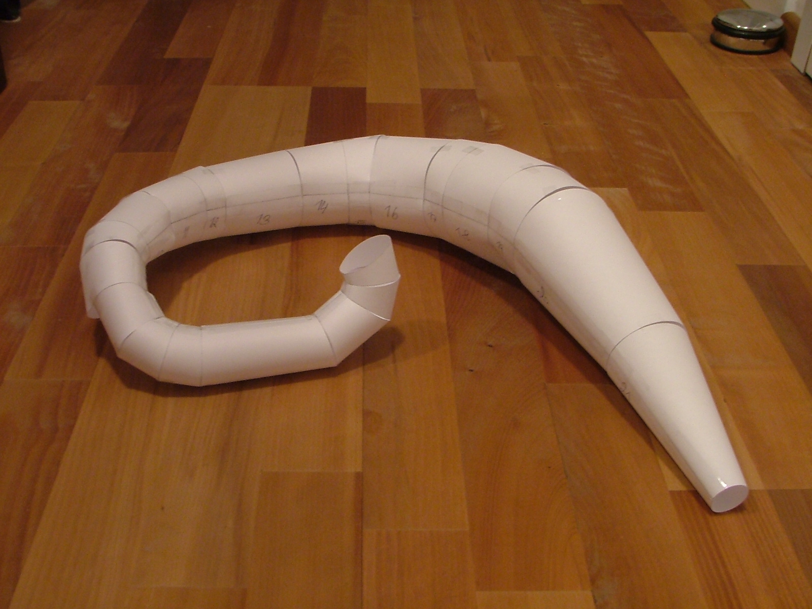

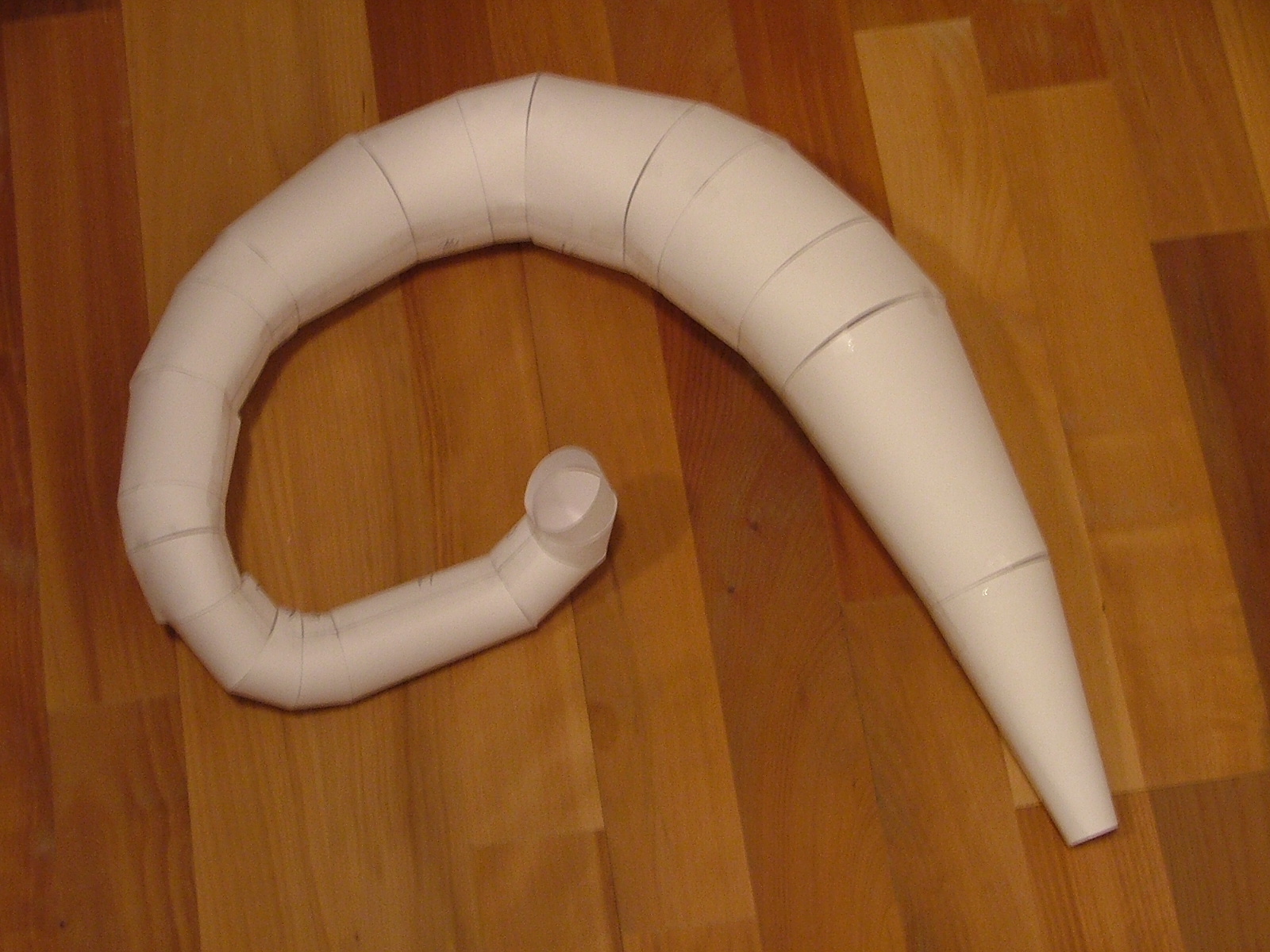

madmaex08 Geschrieben 4. April 2007 Teilen Geschrieben 4. April 2007 (bearbeitet) mein gerade gebautes papiermodell. was für ein 70er alu-rohr? eine neue paula? her mit den infos und pics. spann uns da nicht auf die folter. Bearbeitet 4. April 2007 von madmaex08 Link zu diesem Kommentar Auf anderen Seiten teilen Mehr Optionen zum Teilen...
Marcello Geschrieben 5. April 2007 Teilen Geschrieben 5. April 2007 yo. so soll er aussehen. Link zu diesem Kommentar Auf anderen Seiten teilen Mehr Optionen zum Teilen...
madmaex08 Geschrieben 5. April 2007 Teilen Geschrieben 5. April 2007 sehr schön. schaut schon besser aus als meine papierversion die sich schon alleine durchs auf den boden legen total verbiegt. Link zu diesem Kommentar Auf anderen Seiten teilen Mehr Optionen zum Teilen...

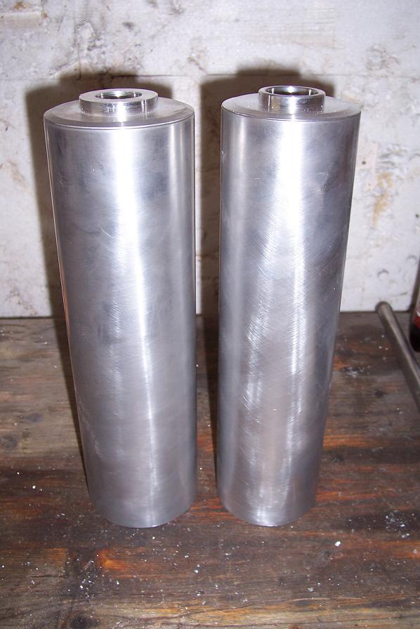

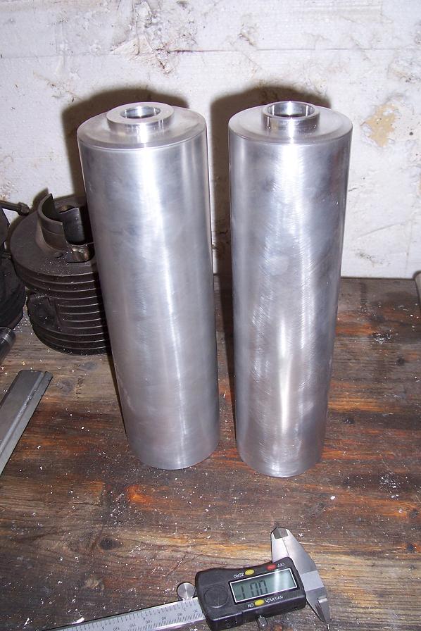

style63 Geschrieben 6. April 2007 Autor Teilen Geschrieben 6. April 2007 so, ich habe heute mal wieder am auspuff gespielt. um die bodenfreiheit zu erhöhen habe ich den fox-dämpfer von 35 auf 21cm länge gekürzt und bei der gelegenheit neu gestopft.1.) es ist sehr viel mehr bodenfreiheit möglich (war klar)2.) es ist minimal lauter geworden. hauptsächlich im leerlauf klingt der motor jetzt etwas "härter".3.) die eigentliche überraschung: das gerät dreht jetzt viel besser als vorher und der roller lies sich auch sauberer auf der hd abstimmen. ich denke, dass der rückstau jetzt geringer ist und damit wohl im vergleich zum gewaltig vergrößerten auslass deutlich angemessener.= ich kann nur die standardlänge empfehlen. von den überlangen dämpfern bin ich ab. Link zu diesem Kommentar Auf anderen Seiten teilen Mehr Optionen zum Teilen...
madmaex08 Geschrieben 6. April 2007 Teilen Geschrieben 6. April 2007 @ dirk diggler: die 35cm fand ich eh immer schon ein klein wenig übertrieben. aber es freut mich zu hören dass das gleich mal einen unterschied macht.ich warte die neue paula ab. die könnte eine alternative zu meinen JL-curly dämpfern werden. obwohl ich mit denen recht zufrieden bin. Link zu diesem Kommentar Auf anderen Seiten teilen Mehr Optionen zum Teilen...
FOX Racing Geschrieben 6. April 2007 Teilen Geschrieben 6. April 2007 (bearbeitet) @ dirk diggler: die 35cm fand ich eh immer schon ein klein wenig übertrieben. aber es freut mich zu hören dass das gleich mal einen unterschied macht.ich warte die neue paula ab. die könnte eine alternative zu meinen JL-curly dämpfern werden. obwohl ich mit denen recht zufrieden bin.Hi! Hier mal ein paar schöne Bilder wo man den Unterschied im Duchmesser deutlich sieht!!Beide Hülsen sind 26 cm lang!!! links => 76/3 mm (466g) Rechts => 70/2 mm (291g) Gewicht ist nur von der Hülse OHNE Kappe usw.!!!!MfG M Bearbeitet 6. April 2007 von FOX Racing Link zu diesem Kommentar Auf anderen Seiten teilen Mehr Optionen zum Teilen...
style63 Geschrieben 6. April 2007 Autor Teilen Geschrieben 6. April 2007 drei nieten an der tragenden platte/hülse sind vielleicht auch zu wenig. jl hat ja auch sechs drin. ich habe jetzt erstmal noch eine zusätzliche heavy duty niete ausm schiffszubehör genommen. beim reindrücken musste ich mich auf die zange stellen.... . ;)würde mich interessieren, wie viel so ein kpl. dämpfer mit füllung incl. wiegt? Link zu diesem Kommentar Auf anderen Seiten teilen Mehr Optionen zum Teilen...
FOX Racing Geschrieben 6. April 2007 Teilen Geschrieben 6. April 2007 drei nieten an der tragenden platte/hülse sind vielleicht auch zu wenig. jl hat ja auch sechs drin. ich habe jetzt erstmal noch eine zusätzliche heavy duty niete ausm schiffszubehör genommen. beim reindrücken musste ich mich auf die zange stellen.... . ;)würde mich interessieren, wie viel so ein kpl. dämpfer mit füllung incl. wiegt?@ style Mich auch!!!! Werd mich die Tage auch noch aufmachen und mal einen komplett zur Probe fertig zu machen inkl. Nieten, schrauben usw...und dann wiegen!! Hab mir auch schon Gedanken über eine "extra" leicht Version wo nochmals alles weiter abgedreht wird bis aufs minimaltse aber wo es noch hält und somit auf ca. 500 g zu kommen.....aber das wäre dann wegen ein paar g hin oder her ein großer zeitlicher Aufwand der eigentlich in keiner Relation zueinander stehen würde .....aber probieren werd ichs auf alle fälle mal wenn mir langweilig ist Meinst das es mehr Nieten sein sollten?? => 5 oder 6 Stück.....aber nur an der Einlasskappe.....Auslass passt mit den 3 Stück!!!! Wobei man ja zu jedem noch zusätzlich 3 Nieten dazupacken kann die bei Bedarf dann einfach selbst eingebracht werden können......mit ner Bohrmaschiene und ner Nietenzange sollte jeder ja umgehen können, oder??? MfG M Link zu diesem Kommentar Auf anderen Seiten teilen Mehr Optionen zum Teilen...
style63 Geschrieben 6. April 2007 Autor Teilen Geschrieben 6. April 2007 an der kappe reichen drei, klar.ich weiß nur von atoms puff, dass sich die drei nieten da immer weider gelöst hatten, bis er nochmal nachgebessert hat.bei mir hatte ich wg. des extralangen dämpfers eine zusatzhalterung am belly gehabt. jetzt mache ich erstmal einen langzeittest, ob vier nieten reichen. ;) dämpft der dämpfer eigentlich schlechter, wenn er leichter ist; schwingungsdämpfung und so? Link zu diesem Kommentar Auf anderen Seiten teilen Mehr Optionen zum Teilen...
FOX Racing Geschrieben 6. April 2007 Teilen Geschrieben 6. April 2007 (bearbeitet) dämpft der dämpfer eigentlich schlechter, wenn er leichter ist; schwingungsdämpfung und so?Gute Frage!!! Aus der Praxis ist es doch normalerweise so, dass desto mehr Masse desto besser wird gedämpft bzw. schlechter in schwingung versetzt => ist mal sehr sehr plump ausgedrückt Werd wohl mal 2...3 Referenz-Dämpfer machen und es testen was dabei rauskommt! Dann wird man sehen/höhren was besser ist. Mehr oder weniger Masse.....wenns weniger würde.....würde dies aber immerhin positv für die Auspuffanlagen sein damit nicht so schnell OHNE Zusatzhalterung was abreist und die Optik spielt ja auch für viele eine große Rolle => eine Zusatzhalterung ala PSP ist hald ned jederman sache!MfG M Bearbeitet 7. April 2007 von FOX Racing Link zu diesem Kommentar Auf anderen Seiten teilen Mehr Optionen zum Teilen...
