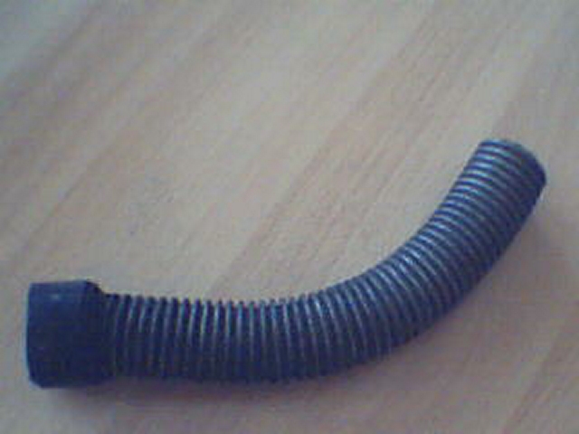

Sorry für die Bildqualität,
is'n Siemens Staubsaugerschlauch. :-D
Das abgesägte "dicke Ende" passt genau in die Öffnung der Vergaserwanne
und klemmt sich dort sicher fest. Das andere steckt 5-10cm im Rahmen.
War anfangs nur so 'ne Art "Notlösung", läuft jetzt aber schon ca 3 Jahre so...

Tolles Argument :-Dpost-5760-1142595299_thumb.jpg
also ich finde es nicht besonders sinnvoll, ein teil, das meiner meinung nach, leicht zu handhaben ist und dessen funktion sehr wichtig ist gegen irgendeinen "plastikstaubsaugerodersonstwas"-schlauch zu tauschen. wenn's dir nicht gefällt mal's halt blau an :plemplem:
versteh schon, aber glaubt ihr nicht das ein anderer schlacuh auch seine arbeit tut! :haeh:
was soll an denm original oder nachbauteil besser sein, will mir ja keiner hier erzählen das da die luft besser reingeht als bei was universellem?
is ja nur ein stinknormaler gummischlauch, sonst nix! :-D
