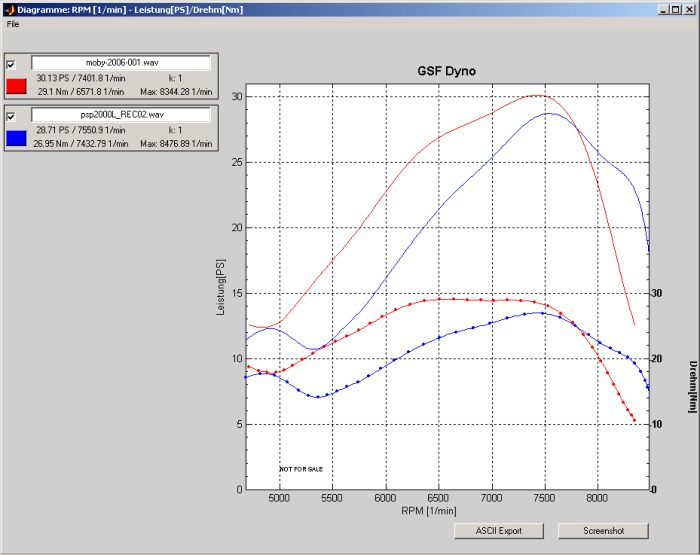

moin
also der psp ist von der leistung her garnicht so schlecht
fein ist auch der klang bzw die lautstärke vom kammerdämfer - nur leider kann man mit dem ja wie bekannt fast nur ohne beifahrer gradeaus fahren - die verarbeitung/haltbarkeit ist teileise auch echt schlecht - das war ja auch mit ein grund warum ich mit der auspuffbastelei angefangen hab ...
der momentane zwischenstand :
is so schlecht nicht find ich
