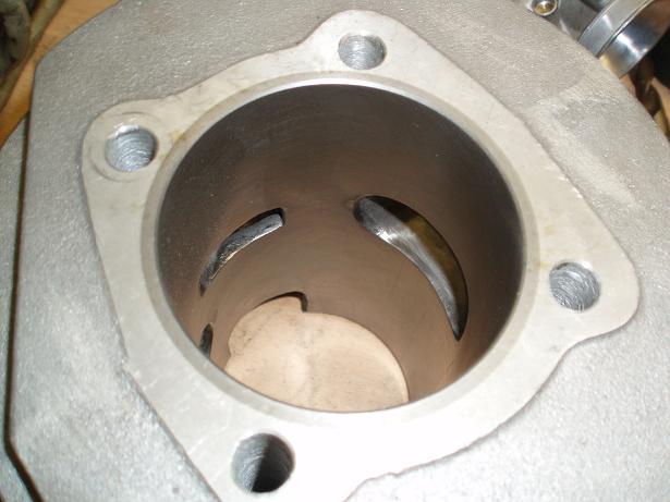

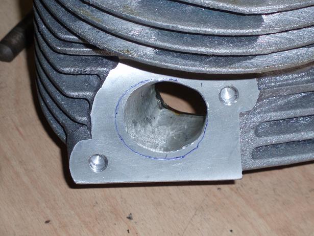

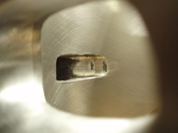

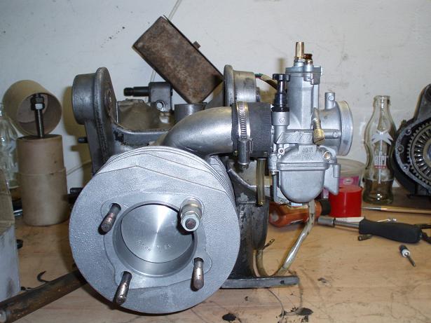

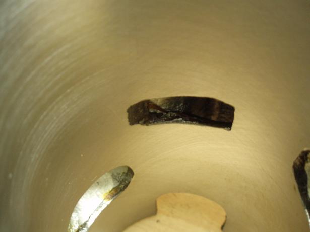

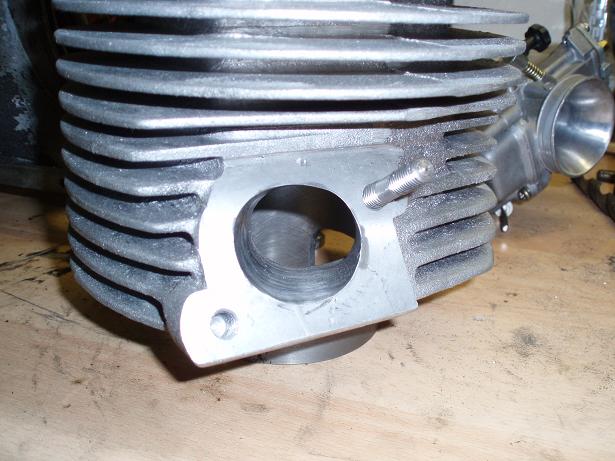

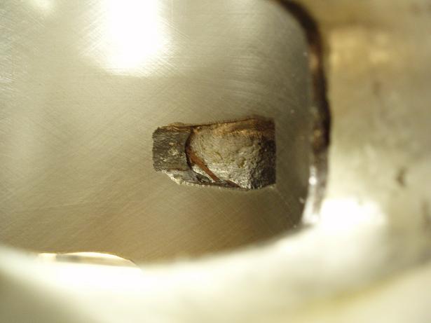

So habe heute meinen SR abgeholt;
nach erstem betrachten....überarbeitungswürdig...aber das sind wohl alle indischen Sachen
Kopf ist sehr geil, Kolben macht einen soliden Eindruck
nun zu den Tatsachen;
Zylinder vor dem Überarbeiten
post-1021-1144609342_thumb.jpgpost-1021-1144609357_thumb.jpgpost-1021-1144609370_thumb.jpg
Nach effektiv 2 stündiger bearbeitung
post-1021-1144609472_thumb.jpgpost-1021-1144609489_thumb.jpgpost-1021-1144609506_thumb.jpgpost-1021-1144609518_thumb.jpg
Steuerzeiten weiß ich nicht, aber ich denkmal ich hab da 15PS reingefrässt :-D
Bearbeitet von jediknight
