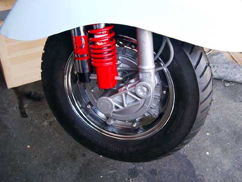

Hast Du mal ein Bild von Deiner Sprint, wo man die PK-Gabel sieht? Oder steht die schon unter "Karren". Ist die bei Dir eigentlich eingaytragen? Wo hast Du den Lenkanschlag geändert (Chassis oder Gabel)? Bin nämlich auch grad am überlegen ... Gabel hab' ich noch, 'ne rottige Sprint auch, jetzt auch noch'n Motor ... könnt was werden :-D

ich bin da ja auch gerade mitten im umbau drin... werde den anschlag wohl direkt an der gabel ändern - habe mir das aber noch nicht genauer angeschaut...
von der höhe schaut das recht identisch mit der seriengabel...

Sieht geil aus!!
Wie hast du denn den Kotflügel angepaßt geht das so ohne weiteres??
koti passt! evtl musste an der auflage noch bisschen rumfeilen ... und ich hab am koti an der hinteren schraube unterlegt, dass der koti vorne tiefer kommt...weil er sonst bei volleinschlag an der kaskade gestreift hätte! hab da einfach n 2cm stück benzinschlauch genommen ... loch reingebohrt und schraube durch! jetzt hab ich auch n absolut klapperfreies fahren! meine sprint klappert echt NIRGENDS! das is sooooo geil !!!!

Ich habe bei mir einfach das Loch im Kotflügel etwas erweitert (dann geht er auch über die Lagerschale) und dann zwei neue Löcher zur Befestigung gebohrt. Dann noch ein paar Unterlegscheiben dazwischen, so daß der Kotflügel vorne nicht zu hoch oder zu tief steht.
Am besten geht das zu zweit, dann kann einer anhalten und einer kucken, ob alles gerade ist. Ging bei mir recht schnell.

naja...also ich hab das loch nich erweitert...weils scheisse aussieht ... zumindest wenn du nen hellen lack hast wie ich ... bei schwarz auf schwarz wegen mir nich ... ok, den nachteil mit der lagerschale haste dann eben, aber was solls! geht ja fix! und ich würde auch keine löcher in den koti bohren, sondern lieber neue in die aufnahme an der gabel! genau...das hatte ich vergessen! die löcher passen eben nicht! aber is ja kein thema!
