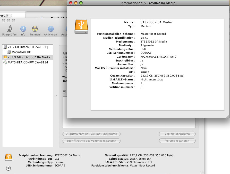

mir hats wohl meine time machine platte auch zerschossen als sie am Macbook mit der kaputten platte hing :crybaby:
im finder wird die garnetmehr erkannt und
das festplattendienstprogramm zeigt das an
hab ich irgend ne chance die daten zu retten?
mir fehlen 2 1/2 jahre :thumbsdown:
nach einer eher schlaflosen nacht hab ichs geschafft die platte mit diskwarrier4 zu retten
