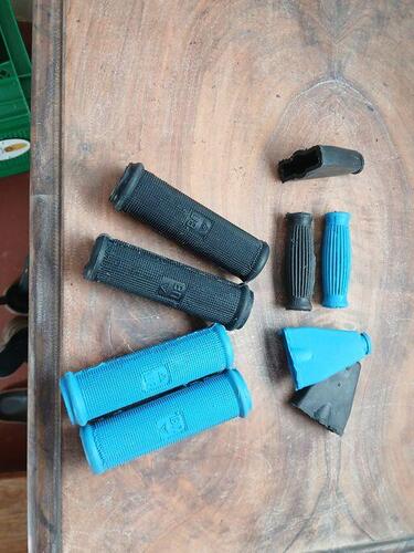

Falls jemand Interesse hat an Gummiteilen (Rücklichtunterlage oder Unterlage Befestigung Gepäckträger Sitzbank. Sind jetzt auch in schwarz, grau oder blau verfügbar! Einfach PN schreiben!
Es werden noch weitere Teile folgen!

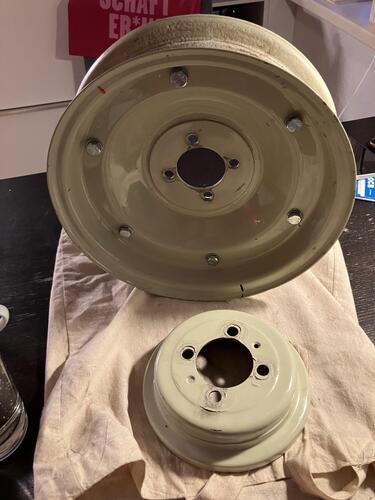

Bin auch am Aufbau einer Vjatka 1961. Allerdings scheitere ich gerade an der Hinterbremse. BGM Set passt leider nicht, die Trommel klemmt. Hat jemand eine gute Lösung am Start?
LG Toby
vor 17 Minuten schrieb ET33:
Moin in die Vjatka Runde
LG Toby
Das habe ich jetzt schon von vielen gehört. Sip und BGM Trommeln passen einfach nicht.
Hast Du die original Trommeln noch? Ich habe sie weiterverwendet und auch die originalen Bremsbacken.
Die Backen sollte man aber von den Belägen befreien und dann zum neu belegen z.B. zu Bremsen Schöbel schicken. Der braucht als Angabe den Trommeldurchmesser, die Belaglänge und die Belagstärke.
Das gute ist, selbst wenn man die Trommel ausdrehen muss - einfach den neuen Durchmesser angeben, der passt das dann an.
So habe ich es gemacht und bin mit der Bremsleistung ganz zufrieden. Ich fahre einem BGM150 mit ca. 8 PS.
Erwarte aber keine Wunder, der Roller ist schwer und ist mit den großen Reifen und den 8 zoll Bremsen sowieso schon recht überfordert.

Hallo Toby,
ich benutze auch die originalen Bremstrommeln. Es gibt passende Vespa Beläge. Schau mal auf Seite 13. ,so in der Mitte, da hab ich die schonmal verlinkt.
Gruß!
