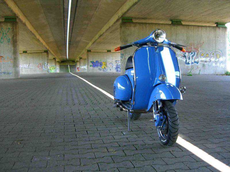

Ach, dieser Po!Hat irgendeiner ne Ahnung was das fürn Modell ist?
Hallo Leutz,hab irgendwo, weiß nich mehr wo dieses Bild gefunden und weiß
nich was das fürn Modell ist!
Ich finde diese runden Backen enfach total schön...
Das wär so im Prinzip meine Traum-Vespa...
Also helft mir...!
Vielen Dank schonmal! :-D
Zieht euch einfach mal das Bild rein, welches ich abgeloadet habe.!

VNA, VNB, VBA, VBB, T4 ...

Dieses Modell gibt es nur als Largeframe. Den schönsten Smallframepo hat die v125 Primavera.
Smallframes haben keine so großen abnehmbaren Seitenbacken, weil die Seitenbacken z.t zu Stabilisierungszwecken in den Rahmen mit integriert sind.

3 Schöne Bilder, aber 3 mal keine Smallframe.
Wenn die Backen (Seitenhauben hinten) abnehmbar sind, dann ist es keine
Smallframe. So einfach ist das auseinander zu halten.
Erkennbar ist dies an den Dichtgummis, die zwischen der Seitenhaube und der Karosserie
verlaufen. Wie weiter oben schon vermerkt, ist bei Smallframes der Rahmen nur seitlich
so ausgeformt das es der Form einer Seitenhaube ähnelt.
Aber diese "fetten" Backen, so wie sie die drei Oldie-Vespen haben die du da abgebildet hast, wirst
du an keiner Smallframe finden :-D
Nun alles klar?

Bild 2 und 3 ist doch sowieso derselbe Roller oder hab ich´s mit den Augen? Vergleich mal Bild 2 mit den Bildern aus der Gallerie.
Lieg ich falsch wenn ich jetzt behaupte, dass beide Roller eigentlich Wideframes sind? Oder zählt die rote Dame schon zu den Largeframes?
Bearbeitet von Likedeeler
Nicht mal die V-Haumichtod? Dann hätte ich gerne mal ne Definition zum Thema Widerframe. In meiner Garage steht ne GS/3. Leite ich also "wide" von der Schwingenbreite ab und nicht wie ich annahm vom kompletten Rahmen? Der wirkt halt wide weil er weniger hoch ist...
Welche V-Schießmichtot? Die GS4 und die T4, bzw VNB o.ä. sind alles normale Largeframes. Richtig ? Deine GS3 hat eine Breite Schwinge. Die beiden gezeigten nicht.
@ Likedeeler :
Wideframe --> Klappe im Durchstieg ... wobei bei den GS-Modellen dort garnix mehr drinne war und der Vergaser wie bei den späteren Modellen schon auf dem Motor montiert war !
edit korrigiert : Ist natürlich doch was drinne nämlich der Luftfilter !!! :-D
