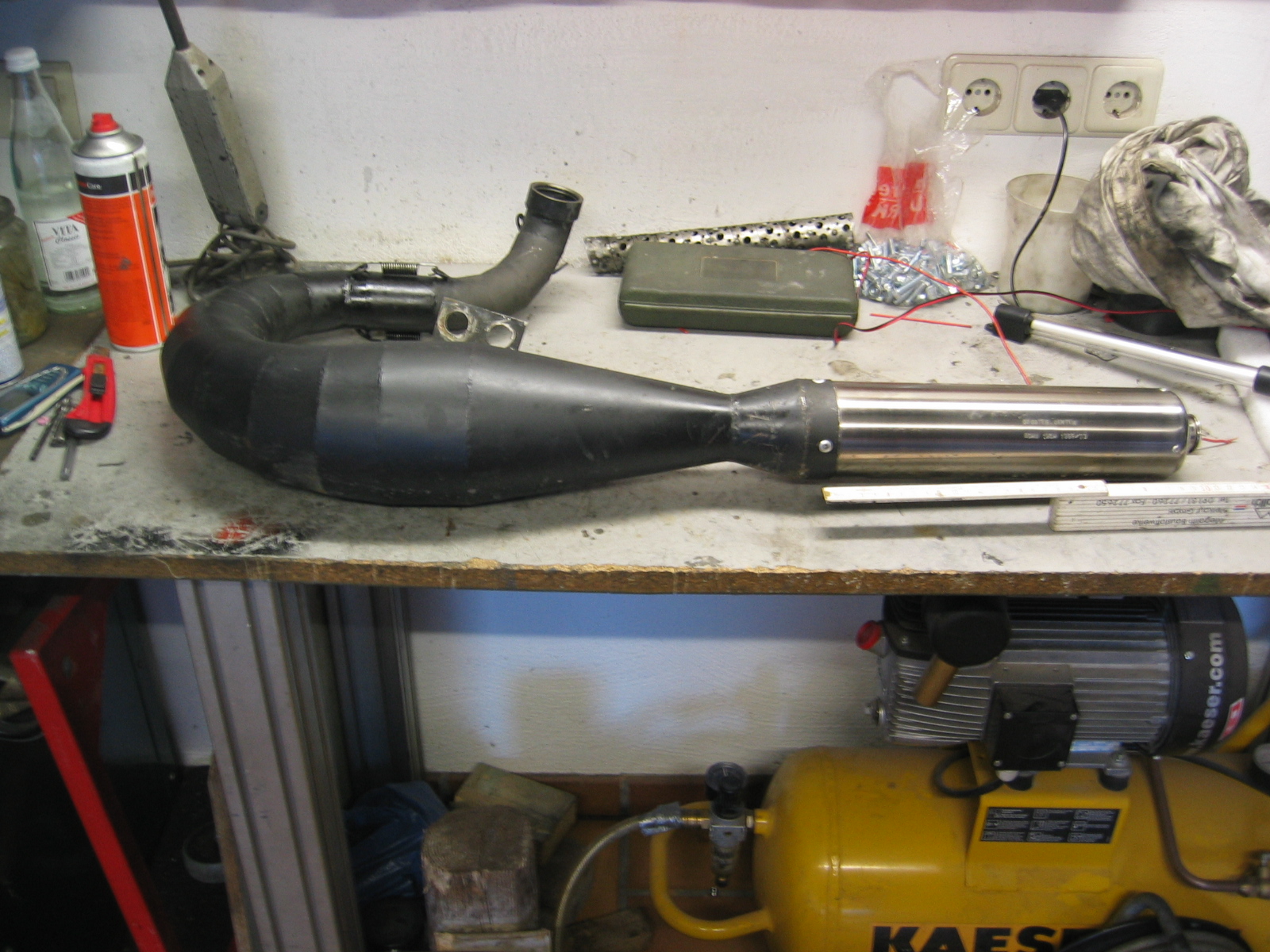

so bin jetzt endlich zum zerlegen vom Auspuff gekommen. war mir die ganze Zeit zu kalt in der Garage
DSE Race -- 30er Edelstahl Dämfper -- auf den ersten 10 cm eine Prallkammer -- die letzten ca 19-20 cm Lochrohr mit Dämmwolle
So sieht das dann aus.
ist wirklich ne erhebliche Lärmreduzierung in Verbindung mit ner ordentlichen Dämmmatte unter der Backe ist der Malossi jetzt endlich angenehm zu fahren. Ansauggeräusch fast keins. Auspuff kernig aber erheblich leiser als mit dem 20er ESD

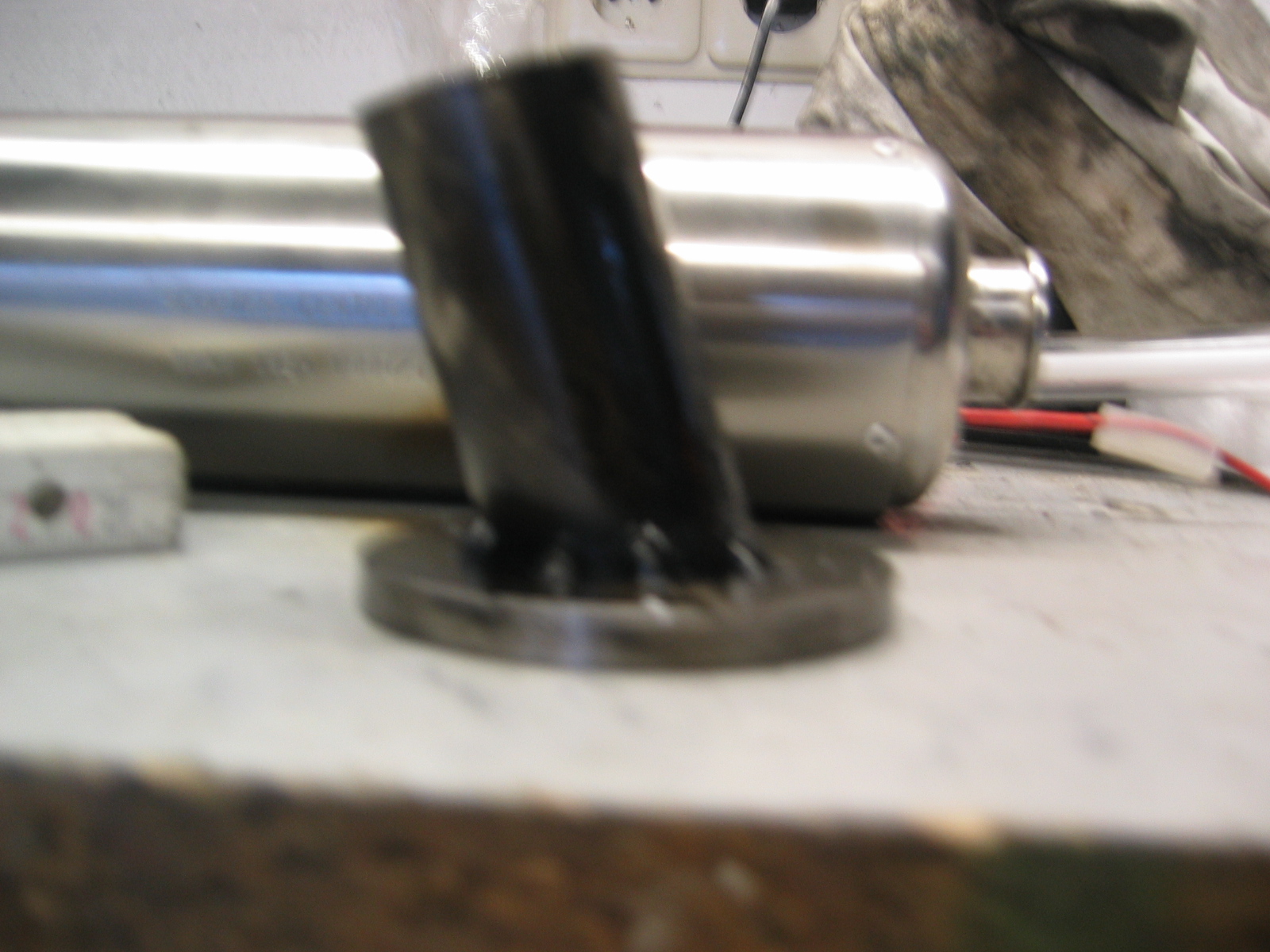

Moin,
ich hab meinen DSE (ohne Race) jetzt mal so ungefähr umgebaut wie der Herr "lycantor"!
seht selbst:
montiert hab ichs noch nicht, kommt heut abend!
und ich weis das die Scheissnähte nicht wirklich schön sind :-D
meint ihr das kostet Leistung oder überhitzt den Motor ?
Jörg :-D
Bearbeitet von Mr. Jones
