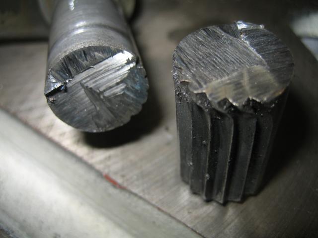

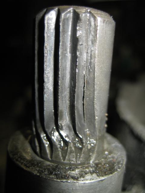

Das mitm Kickstarter hatte ich auch mal. Aber bei einem PX-Motor. Bei mir war das Problem, dass ich eine 2. Nut für einen 2. O-Ring in die Kickstarterwelle gedreht hab. In Verbindung mit hoher Kompression und HP4 hats die Welle dann an dieser Stelle torsioniert -> Kicker blieb mit jedem Antreten ein Stück weiter unten hängen :uargh: !

Kann allerdings auch sein, daß Dein Kicker Zahnausfall hat.
Dann bleibt er auch weiter unten stecken, weil er vom Schraubbolzen in der Nut der Welle gehalten wird.
War bei mir jedenfalls genauso.
Ist auf jeden Fall die kleinste Arbeit, zuerst den Kickstarter zu kontrollieren.
Bei meiner SS180 war des Kickersegment längs in der Verzahnung gerissen und tordierte bei jedem Kicken ein Stück mehr. War bald so verbogen daß ich es zum Ausbau abflexen mußte. :-D
