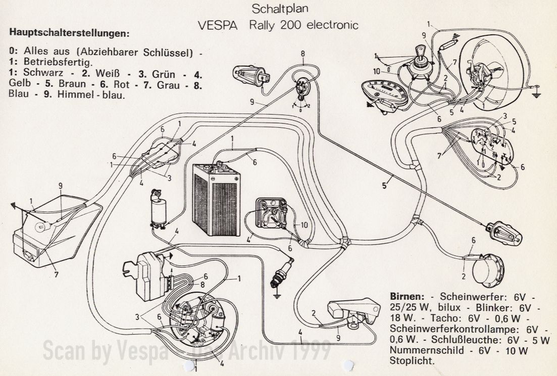

speedtriple Geschrieben 20. April 2006 Autor Teilen Geschrieben 20. April 2006 (bearbeitet) Der hat grad schon gesucht. Aber "mit Batterie, ohne Blinker, mit Schloß" hat der auch nicht ...Wahlweise (zu dem üblichen deutschen) nochmal ohne Batterie, ohne Blinker, 1x mit Schlüssel:Mein Problem bei diesen Schaltplänen ist, dass ich von unter der Schwungscheibe nur 4 und nicht wie auf diesen Schaltplänen 5 Anschlüsse herausbekomme.Die Farben sind rot, schwarz, gelb und grün. Der hellblaue fehlt bei mir. :uargh: Hast du da vielleicht einen Tip?LG Bearbeitet 20. April 2006 von speedtriple Link zu diesem Kommentar Auf anderen Seiten teilen Mehr Optionen zum Teilen...
speedtriple Geschrieben 20. April 2006 Autor Teilen Geschrieben 20. April 2006 Bin grad draufgekommen, dass mein Rally anscheinend mal Blinker gehabt haben muss. Gibt es auch einen Schaltplan mit Batterie, Schlüssel (2 Stellungen) und 2 Blinkern?LGWalter Link zu diesem Kommentar Auf anderen Seiten teilen Mehr Optionen zum Teilen...
speedtriple Geschrieben 25. April 2006 Autor Teilen Geschrieben 25. April 2006 Gibt es diesen Schaltplan auch ohne original Kabelbaum sondern mit allen Drähten einzeln gezeichnet?Das ist nämlich genau der den ich braucheLGWalter Link zu diesem Kommentar Auf anderen Seiten teilen Mehr Optionen zum Teilen...
stani Geschrieben 25. April 2006 Teilen Geschrieben 25. April 2006 (bearbeitet) Ich hab da sowas:österr. Version, Femsa mit Batterie, mit Schlüssel, ohne Blinker, aber mit Lichthupe (die Drähte kann man ja weglassen), habe ich hier aus´n Forum bekommen. Ich hoffe, ich darf´s hier postenrally_oesterreich_lichthupe_Schaltplan.pdfrally_oesterreich_lichthupe_Schaltplan.pdf Bearbeitet 25. April 2006 von stani Link zu diesem Kommentar Auf anderen Seiten teilen Mehr Optionen zum Teilen...
speedtriple Geschrieben 26. April 2006 Autor Teilen Geschrieben 26. April 2006 Ich hab da sowas:österr. Version, Femsa mit Batterie, mit Schlüssel, ohne Blinker, aber mit Lichthupe (die Drähte kann man ja weglassen), habe ich hier aus´n Forum bekommen. Ich hoffe, ich darf´s hier postenrally_oesterreich_lichthupe_Schaltplan.pdfDas sieht sehr gut aus. Danach habe ich schon lange gesucht. Danke!!!!!!!LGWalter Link zu diesem Kommentar Auf anderen Seiten teilen Mehr Optionen zum Teilen...

hito.de Geschrieben 15. Mai 2009 Teilen Geschrieben 15. Mai 2009 (bearbeitet) Hallo!Gibt/gab es zwei unterschiedliche Schaltpläne für die deutsche 200er Rally?Gibt es diesen Schaltplan auch ohne original Kabelbaum sondern mit allen Drähten einzeln gezeichnet?Das ist nämlich genau der den ich braucheLGWalterUnd hat schonmal irgendwer einen Schaltplan für den Vorgänger gesehen? Ich meine, für eine deutsche Rally 200 Bj'73 mit Blinkern, Batterie und Ausknopf unterm Sitz? Also ohne Schlüssel/Zündschloss und ohne Lichthupe? Suche ich schon ne ganze Weile.Gruß Torge Bearbeitet 15. Mai 2009 von hito.de Link zu diesem Kommentar Auf anderen Seiten teilen Mehr Optionen zum Teilen...
