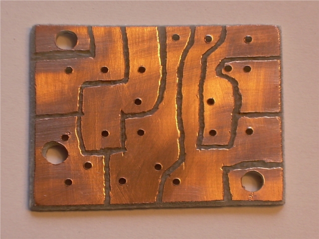

Was die Platinenherstellung mit dem Minidrill anbelangt, habe ich mal ein Foto als Beispiel reingestellt:
post-13492-0-20987300-1395420795_thumb.j
Auch größere Schaltungen lassen sich nach dem Prinzip schnell auf Platine realisieren.
Für Serienherstellung natürlich nicht geeignet!
