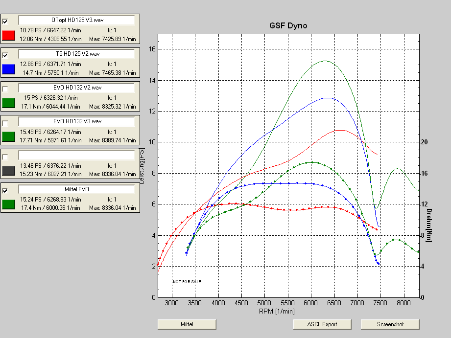

News von der O-Tuning-Front:
Habe den immer mit sauber umgeschweißten T5-Puff laufenden Motor nun mal mit PM EVO und mit einem Sito-Nachbau des PX Töpferl bestückt.
PX Töpferl: einfach plug an play gegen den T5
PM EVO: HD von 125 auf 132 geändert
Zündung steht bei allen Läufen auf 17°.
PX-Töpferl dreht ggü T5-Puff auf der Straße recht träge hoch, aber recht fein aus!
PM EVO: lief aufgrund mangelnder weiterer Abstimmung unten raus nicht gut. Hier lässt sich mit Einstellerei (vor allem auch Zündung) sicherlich was an Fahrbarkeit holen. Der 4. drehte auf der Straße aber problemlos auf 6500-6700 aus. Mit dem T5-Puff gibt?s immer ein Problem im 4. Gang ab 5800 bis max. 6300, hier bricht die Leistung immer wieder ein und er fällt ein paarhundert rpm zurück, bevor er wieder etwas hochdreht, zurückfällt, usw.
Achja: mit T5-Puff hatte der Motor auf Stoffis P4 13,0 bzw. 13,1 PS, am GSF Dyno V16 mit realem Gewicht und Filter 2 decken sich der Verlauf und die Absolutwerte erstaunlich gut (12,9 PS).
Bearbeitet von polinist
wie jetz. 2ps mit t5 auspuff??!!! gibts des?
geil.
schön umgeschweisst und macht oben trotzdem zu?
Ja, der bringt hier 2PS und vorallem ein Superband!! :love:
Ja, Krümmer bis in den Körper reingezogen. :love:
@polinist
is doch aber eigenartig wenn er auf der strasse im 4. bei 5800 bis 6300 probleme hat und auf dem diagramm aber eine saubere kurve zu sehen ist!
bei mir macht der oripott extreme schwierigkeiten im bereich von 5500 - 6200, und das bei einem komplett offenem motor.
dachte das wäre mit nem T5 dann weg, aber wenn du bei nem Orituning schon die Probleme hast, seh ich da kein Land für meinen Motor.
@polinist
die Probs sind auch komisch. Er will ja bis ~6300 drehen, aber ab ~5800 ist es so, als ob jemand immer wieder kurz auf die Bremse steig und dann wieder runter geht.
Vielleicht will der weniger Steuerzeit? Bei meinem zahmeren 57mm O-Tuning am DS empfinde ich das nicht so.
Steuerzeiten dort ~122/174, hier bei 126/178 (LHW+Membran). :-D
hier dann auchnochmal:
Bin gestern und heute mal wieder gefahren! War so ca. 13-15 Grad kälter, als beim letzen Mal.
Ergebnis: Meine Drehzahlwand ist weg, aber komplett! Lag doch an der Bedüsung!
Hab dann nochmal die HD von 125 auf 122 geändert und da ist nirgendwo mehr ein abruptes Drehzahlende! Dreht schön aus von unten bis oben.
Geht zwar nicht durchs Gasgeben aufs Hinterrad, aber beschleunigt bergauf von 100 auf 110-115 nach Tacho. Original konnt ich die 100 auf der graden nur ankratzen! LKW´s sind ratz fatz überholt.
Läuft als deutlich besser als vorher.
