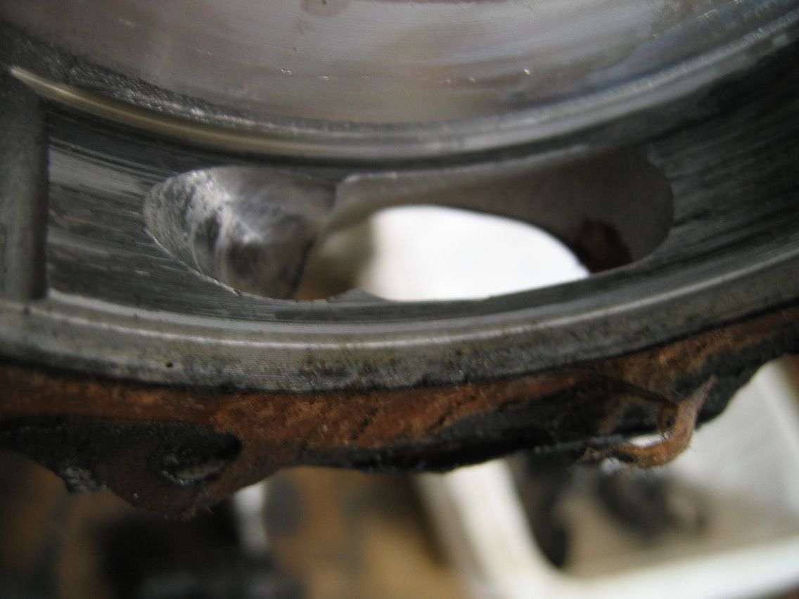

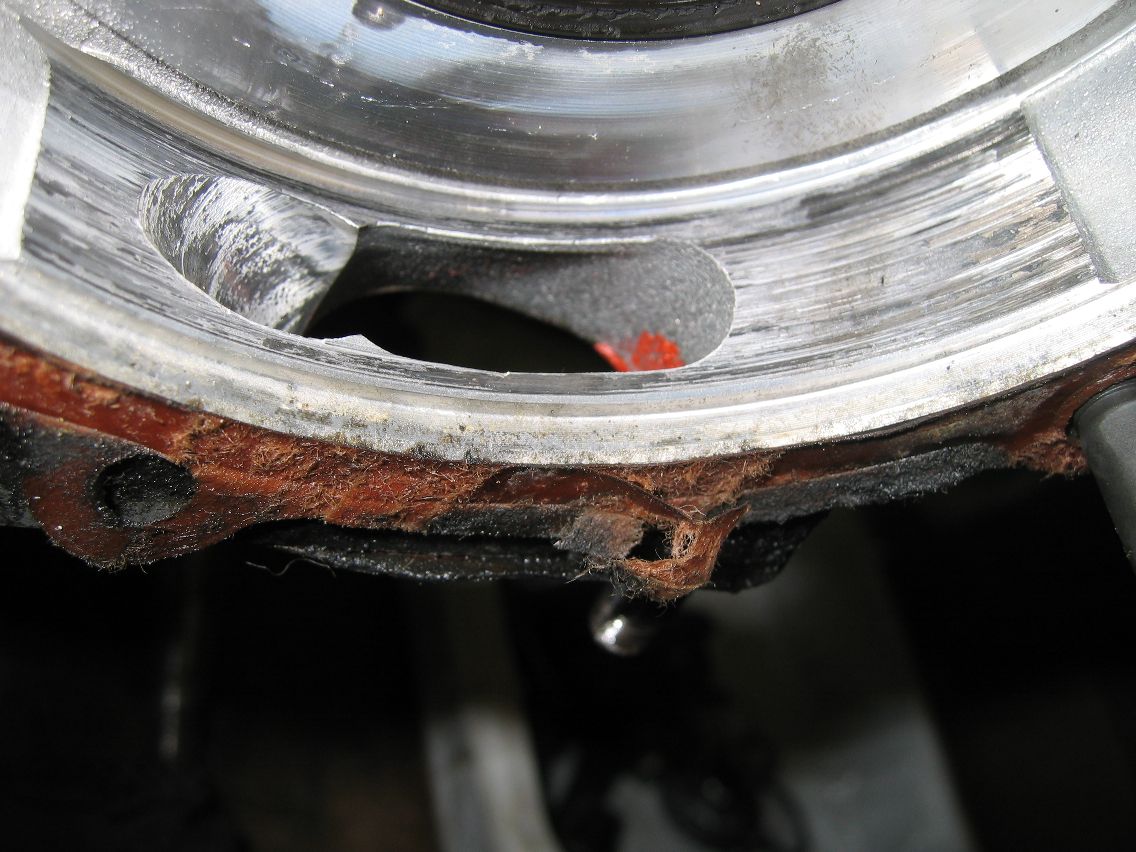

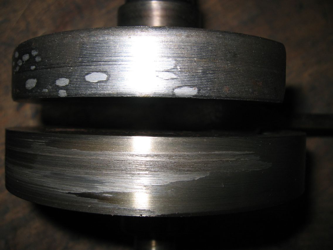

Habe heute erste Vorbereitungen für meinen MalleDS getroffen. Habe seit Jahren nen 200er Lusso daheimliegen, der dafür herhalten soll. Beim öffnen vorhin wurde ich leider enttäuscht.
Kann mir jemand ermunternde Worte geben? Sowas wie "halb so wild", "bin schon ganz andere Sachen gefahren". Ich möchte halt nicht das böse M. Wort hören.
Die Riefen sind nicht tief. Es sind eher feine Schmierstellen, siehe auch an der KW-Wange.

@Goorke: Wie schon Vespatreiber schrieb, so lange die Riefen nicht mit dem Nagel deutlich zu spühren sind, ist es halb so wild.
Willst du denn die originale Welle weiter fahren, oder auf LH amrüsten?
LH liegt schon parat. Kann ich die so verbauen, oder soll ich am DS noch versuchen was zu richten?
Wie schon gesagt, es sind eher Schmierstellen. Mit dem Nagel deutlich zu spüren, aber keine Riefen.

neue welle einbauen u. fahren.
sicher mit etwas höheren verbrauch u. event.ist die gasannahme nicht so gut wie wenn alles i.O. wäre.
wird event. so ein unterschied sein wie wenn das wetter von sonnenschein auf regen wechselt. :-D

Die Tage nochmal die alte Welle eingebaut, DS zugedreht und Öl in den Einlass gefüllt. Hat Anfangs gleich mal 1-2mm den Pegel gesenkt, danach war dicht. Bin also wieder optimistisch :-D
Jetzt fehlt nur noch mein Stutzen vom Basti.
goo
