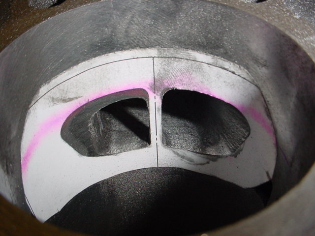

ne der bolzen ist nicht beschichtet aber genau gefertigt. loch hat 11H7 und der bolzen hat 0,02mm "spiel".. sollte es da "rauspfeifen" ist das in kürzester zeit zugehockt... oder man "seift" den stehbolzen hauchdünn mit hylomar an.. dann ist es gleich dicht...
@ johannes, für nen aluzylinder würde ich das glaub eher ned so prikend finden. da hat man ja so schon immer probleme im stehbolzenbreich... hab grad noch ein pic gefunden während dem fräsen.. geiles löchlein hatte der original... :-D schablone war noch mit 88% breite.. jetzt ist deutlich mehr :-D

hab son Zylinder grad selber inner Mache (190/130), will den auch auf Drehschieber (LHW) fahren.
Bei mir is allerdings bei 80% Breite am Auslass absolut Schluss, breiter und es pfeift am Kolben vorbei (bei 90% wäre ich schon über den Überströmern...?). Für die Abdichtung der Stehbolzen nehme ich erstmal Aluhülsen.
Beim Drehschieber komme ich aber wohl höchstens auf Einlass 135°vOT, gibt es da solche Toleranzen bei der Drehschieberdichtfläche; manche haben da ja schon 145 geschafft!?
