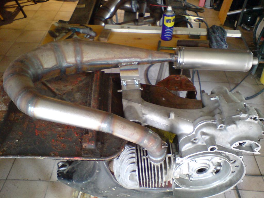

Gibt was schönes neues .....
..altes aus dem süden :-D
ist ne alte entwicklung ,nicht von mir gebaut u. entwickelt,wird aber von mir demnächst auf DS getestet. :-D
zum thema auslasszeit u. breite.
wenn ich meinen minderleistung 207 polini ansehe,der hat sehr gut mit <180° u.kleiner fläche funktioniert auf normal px-DS.
aber auch ein höherlegen auf >180° hat er noch gut mit der langen primär weggesteckt,was ich bei dem malle mit ähnlichen setup nicht sagen kann.
deshalb jetzt der polini mit großer auslassfläche u. >180° + neuer kolben/lauffläche.schaun wir mal ob sich da noch was tut bei meiner wetterscheiben px! :-D
