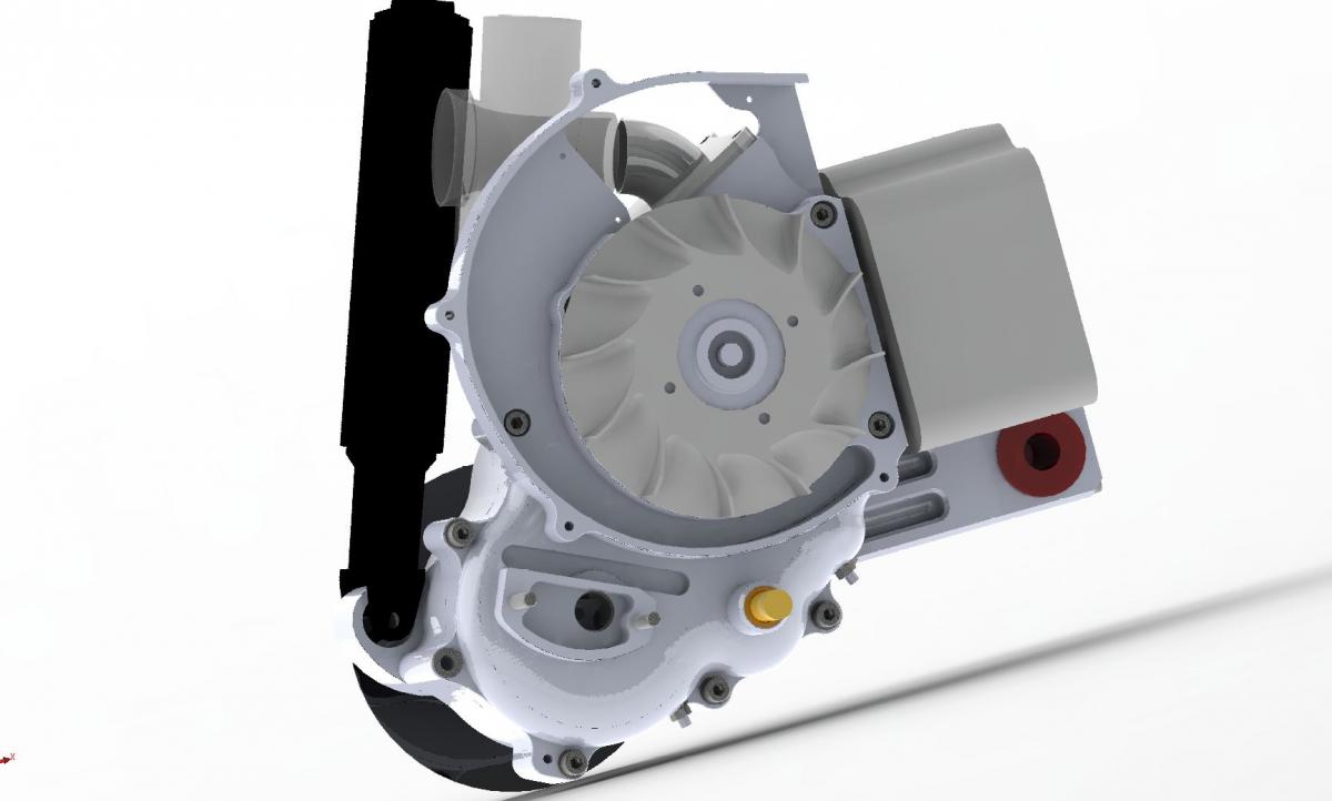

Geile Sache Felix,
noch geht aus der Konstruktion nicht hervor wie der Motor im Bereich Zylinder an einem nicht beschnittenen Vesparahmen passen soll,
wird der Zylinder rechts noch "beschnitten" und eine Zylinderhaube konstruiert für die Zwangslüftung?
Die meisten haben ja schon Roller und möchten die Motoren nur mehr oder weniger "umhängen".
Wenn man sich jetzt um den Motor fahren zu können einen neuen/gebrauchten Rahmen besorgen muß
mit passend ausgeflextem und verstärkten Bereich links vom Zylinder, werden das weniger Leute machen können,
ist wesentlich aufwändiger, ein gutes Geschäft für die Rollertuner.
Wir warten ab, wird sicher perfekt die Sache, wie ich dich kenne.

wie gesagt, eine Haube kommt asap wir müssen nur kurz den Zylinder von Österreich nach Deutschland schicken um alles perfekt zu machen.
es sollte nachher auch möglich sein den Zylinder zu ziehen, ohne den Motor ausbauen zu müssen :-P
