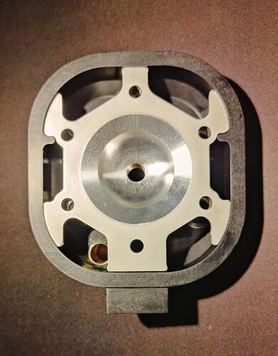

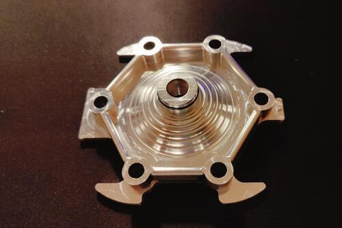

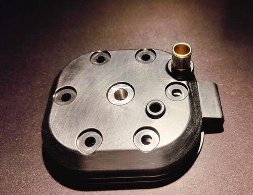

Am 27.10.2019 um 11:25 hat scholle folgendes von sich gegeben:
Ist ein cnc gefräßter Kopf mit wechsel kalotte. Wer die gefräßt hat weiß ich nicht. Hab den ganzen Kram vom Christoph von Kingwelle.
Sieht schon echt gut gemacht aus. Auch der Auslass ist super. Der originale ist eher eine große undichtigkeit.
Ich habe jetzt auch eine Kurve zu dem Motor:
Wie gesagt, fährt sich gerade mit den Fahrwerk doch sehr unspektakulär. Aber fast 35NM bei unter 6000rpm finde ich schon sehr nett.
