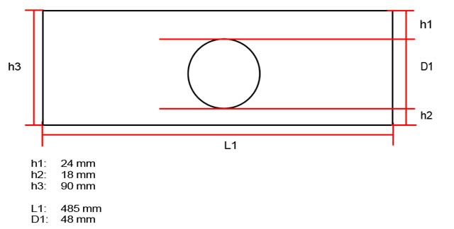

Als erstes wollt ich mir Schablonen machen, fürs Blech was drum herum soll! Wenn soweit alles passt wird geschweißt.
Hab mal alles ausgemessen und gerechnet:
Mantel für Zylinder

genau das hatte fürs erste vor! wollt mich langsam aber sicher an das Thema ran arbeiten!
Mantel für Zylinder

Hi irierider
Sieht ja ganz Gut aus !!
Wie weit bist den schon gekommen mit deinem Zylinder ??
