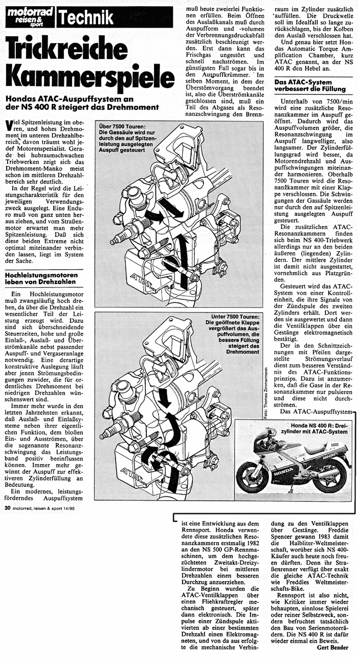

Hier wurde doch auch das Thema Auslassvalve diskutiert oder?
falls nicht... tschuldigt, hab das passende Topic nicht gefunden, und JA ich habe die Suche bemüht
Sebastian
Danke Sebastian,
sehr interessant ! Das ursprüngliche Thema, in dem es angesprochen wurde, war "Schwingkörper Resobirne".
Hmmm, aber leider ist es auch die "zigste" Erklärung, die mich immer noch nicht ganz zufrieden stellt.
Weiß einer, wieviel Volumen denn so ein Auslassknödel bzw. so eine Resokammer von Honda hat? Mehr als 150 bis 200ml dürfen es wol kaum sein.
Gruß manni
