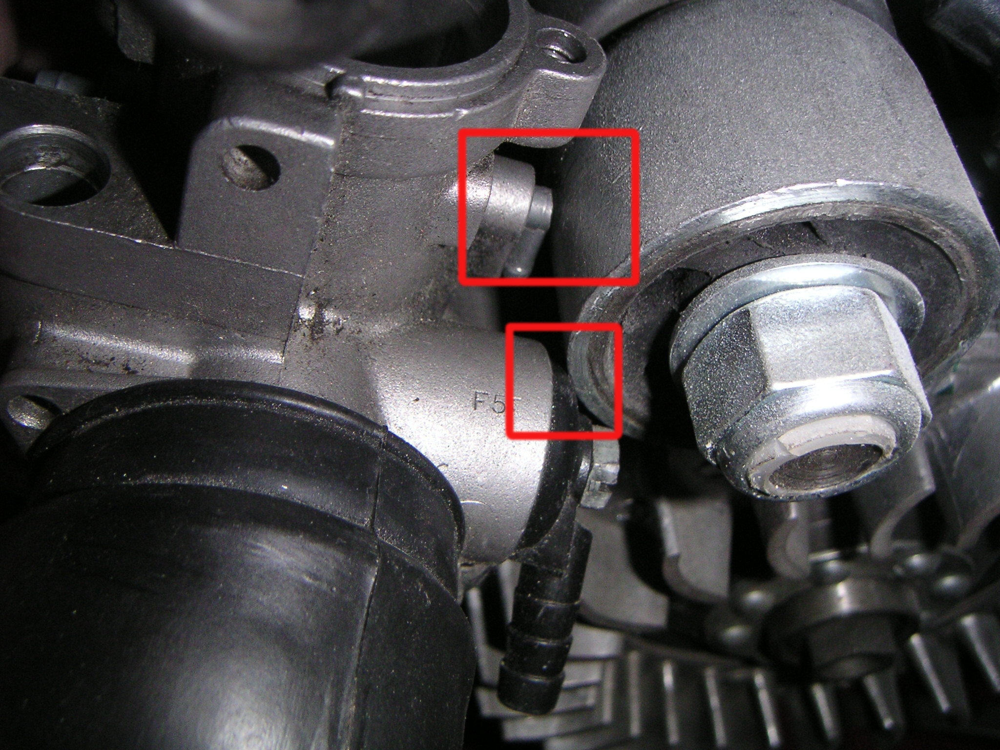

Kennt das einer der Herren die schonmal einen montiertes GT-Kit gesehen haben?
PHBL 25: Überlauf (hier schon um 2mm gekürzt) steht voll am Silentblock an, Vergaser noch nicht mal ganz mittig. Vorne der Benzinhahnanschluß ebenfalls, mit etwas längerem Verbindungsgummi sollte es ein wenig besser werden. Am Vergasergehäuse selbst kann ich die Ausformung für den Überlauf auch noch ein wenig zurücknehmen. Ansauger drehen ist nicht.
Jetzt kein großes Problem, wollte nur mal drüber reden... :-D
PM mal e-mail Adresse, dann gibts ne Photostrecke zur freien Interpretation.
