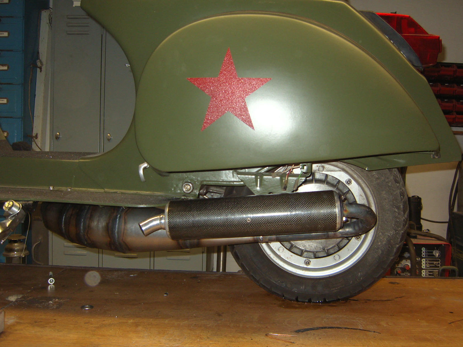

So, nun hatte ich doch mal Zeit um die Wunderwaffe unter meine Kiste zu schnallen. Ich dachte mir, so ein orschinol Aprilia RS 125 Dämpfer wird schon langen. Finde die Anlage ist ganz schön geworden. Mit den Halterungen muss ich mir noch was überlegen. Ungeduldig wie ich bin hab ich vorhin mal einen Soundcheck gemacht. Irre!!!!!!!!! Ich dachte ich spinn! Ohne Dämpfer ist das Teil glaube ich auch nicht lauter. Ich sehe mich nächste Saison schon mit grüner Eskorte zum Tüv fahren. Hätte nicht gedacht, dass ich so eine Brülltüte gebastelt habe.
Wie sind so eure Sounderfahrungen?
meine erfahrungen bisher waren: wenn das endrohr nicht in den belly reinragt, dann mit einem daempfer hoellisch laut. habe dann einen zweiten hinten ran gehaengt - super leise. sieht so aus:
jetzt hast du den daempfer ja schon nach vorne gedreht. hast du das endrohr im belly? vielleicht bringt es was noch eine scheibe in den ESD zu basteln. praktisch so als ob es zwei kurze hintereinander waeren... verstaendlich?
Hmm, hab den Dämpfer noch nicht offen gehabt. Mal schauen. Versteh nur nicht, warum diese Dämpfer eine Aprilia leise bekommen und eine PX nicht. Fragen über Fragen...
Edith fragt, was Du mit belly meinst?
Bearbeitet von custom0815
Belly ist der dicke Bauch. Meine Atom-Tröte ist mit ner Silentgummi-Aufhängung übrigens entschieden leiser als z.B. ein S&S. Mein Prüfstandslauf Ostern war für einige Leute augenscheinlich direkt Entspannung :-D !
