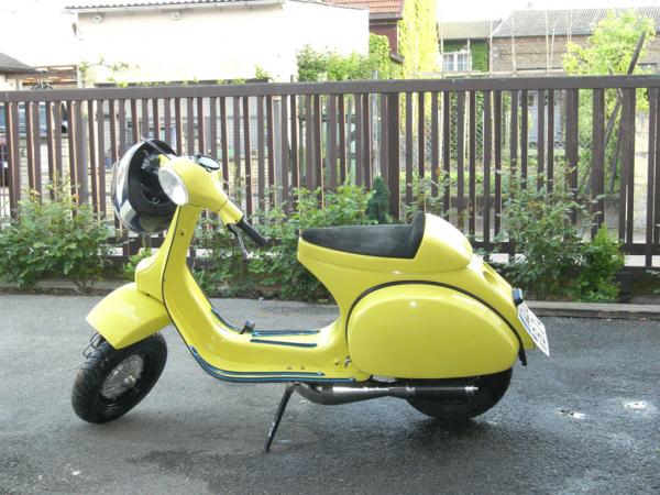

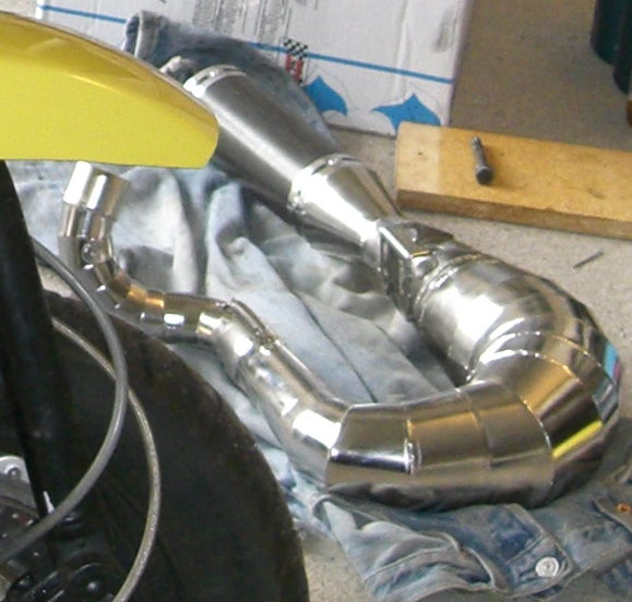

Nach dem ich jetz ne Weile mit dem DSE rumgeballert bin kann ich hier auch was dazu sagen.
Setup: 30ger Dello, LHW, Polossi mit FuDi, DSE road und das Ganze auf DREHSCHIEBER.
Leistungsdiagramm gibts wenns eins gibt.
Der DSE produziert bei meinem Motor einen ziemlich ausgeprägten Resokick der im 4. einen Tick zu spät einsetzt um optimal anzuschließen (wobei das ja nicht unbedingt nur am Puff liegt)
In links Kurven bin ich auch schon paarmal auf dem Belly (größter Konus) aufgesessen.
Da is nicht viel Luft wenn mal ne Bodenwelle im falschen Moment kommt.
Jetz is da ne Delle und somit etwas mehr Platz bei der nächsten Kurve :-D
Ich habe nur den Vergleich zum RZ Evo lefthand und gegen den ist der DSE ein heißblütiger Voll-Racer.
Also mir machts jedenfalls mächtig Laune mit der Tröte rum zu braten. :-D
