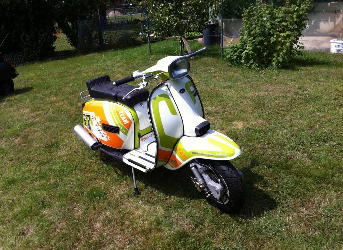

Habe meine DL Felgen vom GL Racer pulfern lassen. Farbton kommt sehr genau an den originalen ran, wenn auch mit mehr Glanz. frag in mal, denke, dass das Ral sein wird.
Sorry kein so tolles Bild. Farbe passt perfekt zu den neuen Zusatzstossdämpfern
Also ich tippe mal auf RAL 9006 wenns ein helles silber ist, oder RAL 9007 wenns etwas dunkler ist. Auf dem Foto siehts für mich eher heller aus. Kann leider grad nicht mit der RAL-Karte zu meinen Zusatzstoßdämpfern...
