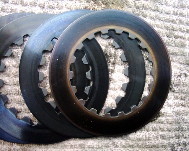

meine kulu ist ja "ein wenig" gerutscht und deswegen "etwas" heiss und nun frag ich mich was davon noch zu gebrauchen ist
post-1123-1151004170_thumb.jpgpost-1123-1151004191_thumb.jpgpost-1123-1151004217_thumb.jpg

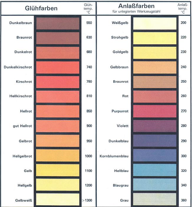

kann man anhand der farben erkennen wie heiss die einzelnen teile geworden sind ?
die metallscheiben sind nicht verzogen - leicht anschleifen und damit weiterfahren ?

Wenn Du eh neue Beläge brauchst,sollte es an ein paar Metallscheiben nicht scheitern.Kosten ja nicht die Welt.

Temperatur kann man eigentlich schon an der Anlauffarbe erkennen
Nur weis ich eben nicht ab welcher Temperatur die Beläge Schrott sind!
Und ob man das so einfach auf die Kupplungsscheiben übertragen kann!

Stahlscheiben könnte man evt. nochmal benutzen, aber die Reibscheiben würde ich
Dann doch wechseln!
(Sind doch sowieso irgendwann dran!)

die "koksbeläge" sind im eimer - das ist ja klar
nur was ist mit dem rest ?

wenn die stahlzwischenscheiben 142,65 euro kosten wurden sollte man nachdenken ob die gut sind oder nicht.aber die sind doch eh billig.mülleimer auf,belagscheiben UND zwischenscheiben rein,mülleimer zu.
wenn ich mir bei einer vespa die zwischenscheiben nimmer leisten kann lass ichs bleiben und werd fußgänger.

hab nach intensiver suche keine risse oder so finden können
werde das gute stück dann wohl mit neuen belägen scheiben und vorsichtshalber xl-federn bestücken

ich würde die Beläge, die Scheiben und die Federn (gegen was Härteres) tauschen. Der Korb & Rest sieht soweit doch ganz ok aus, wenn man das auf den Bildern beurteilen kann. Das ganze Zeug kostet doch gerade mal 15-20 Euro, plus Federn nach Wunsch. Also alles auf einmal erledigen - soooo geil ist Kupplung ausbauen jetzt auch nicht...
