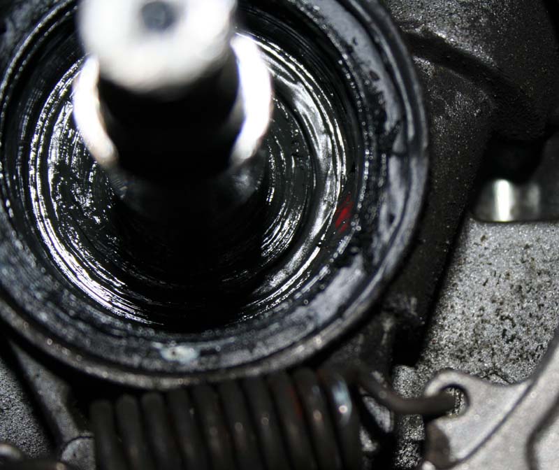

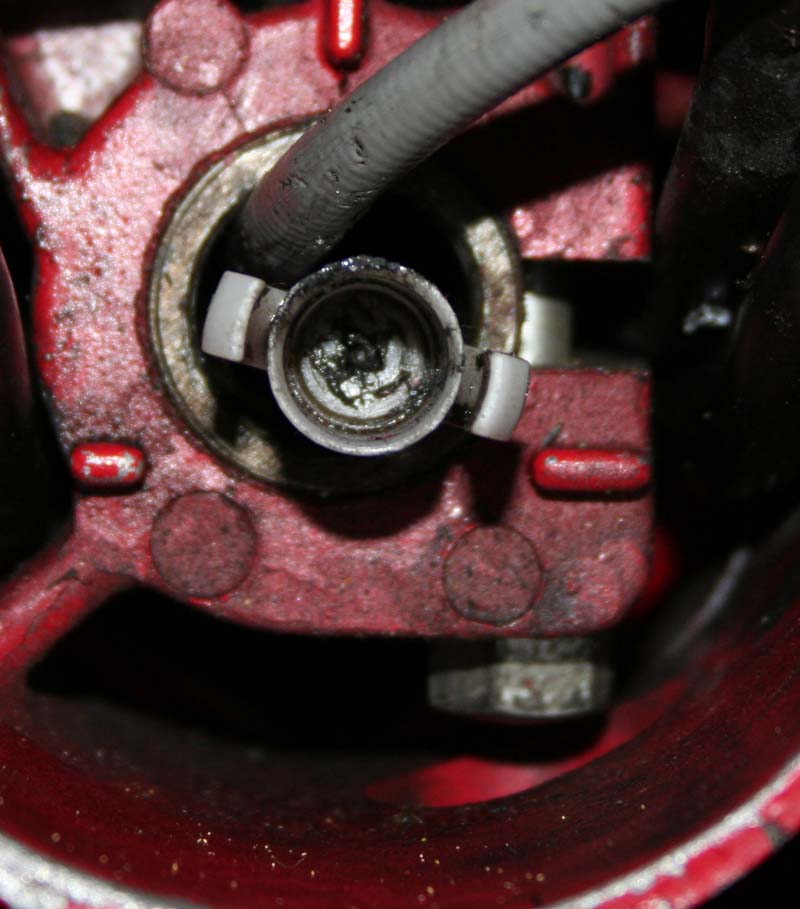

also, alles auseinander genommen :)
der nippel oben ist net lang genug, keine ahnung ob er abgerissen ist oder ob der nur runter gerutscht ist.
auf jeden fall geht er nicht mehr in den tacho rein.
Was soll ich machen ???
welle erneuern ?
wie wird die unten ausgebaut ???
Nur die Welle (ohne Hülle) erneuern sollte reichen. Wenn unten nix weiter drinsteckt reicht es, die Innenwelle nach oben rauszuziehen (ggf. Spitzzange) und 'ne neue passende einzusetzen (ölen / fetten!!). Falls unten noch was drin steckt: komplett ausbauen. Falls die Hülle beschädigt ist: diese auch austauschen.
Edit: unten ausbauen durch lösen der Schraube, die die Klemmplatte der Tachowelle hält (meist SW8, manchmal auch Schlitzschraube). Dann Welle unten einfach rausziehen.

soweit so gut
hab jetzt den zug rausgezogen und vorher ne leicht ovale scheibe mittels ner 8er schraube gelöst.

bevor du Welle einbaust, steck doch erst mal die alte Innenseele mit dem Vierkant in das Loch an dem Schneckenantrieb. Dann das Rad drehen
und die Seele mit den Fingern leicht abbremsen. So spürst du, ob die Schnecke noch in Ordnung ist, nicht das die Aussetzer hat und irgendwo
stehen bleibt, wenn sich das Rad dreht. :-D

die schnecke funzt suppa hab ich probiert
