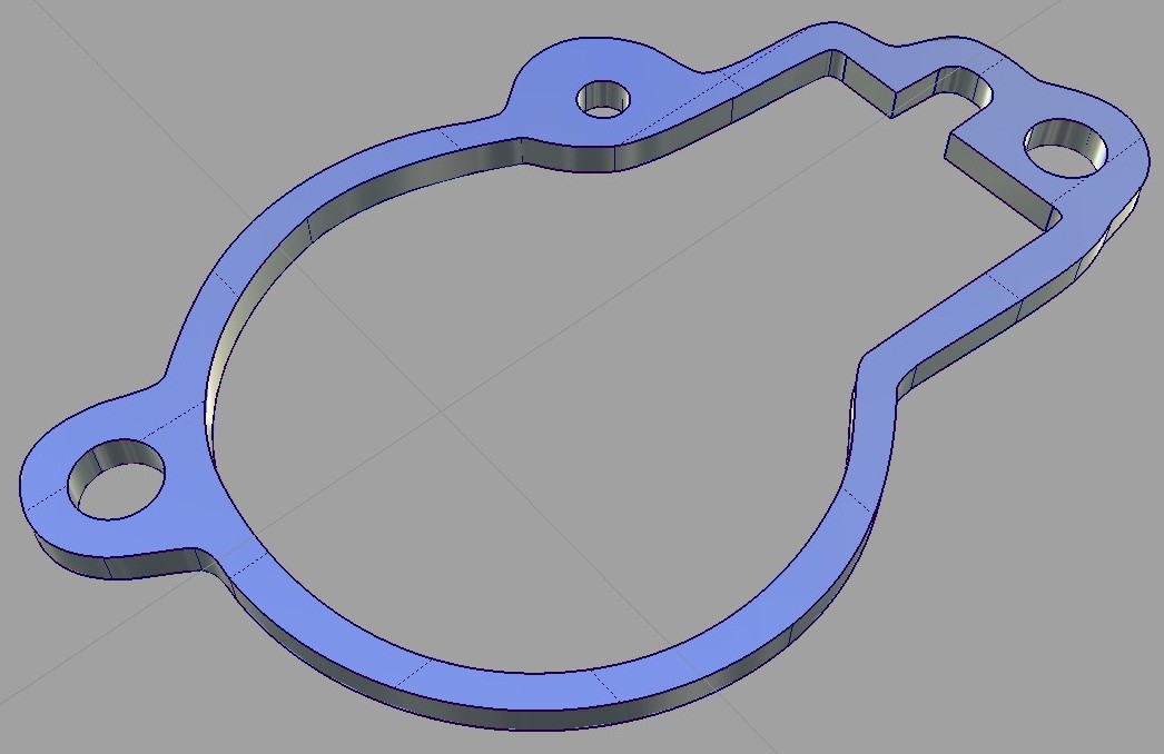

also wenn jemand interesse hat morgen werden spacer gelasert...
3mm spacer + dichtung oben + unten =5mm
danke alex aka schindluder fürs zeichnen :)
:-D gerne doch.
Mal sehen obs auf Anhieb paßt! :wheeeha::-D
edit lacht über: VNB1T Beitrag 16:16 Uhr, mein Beitrag 17:17 Uhr he he he :wheeeha:
Bearbeitet von Schindluder
gerne doch..gehen auch 5mm+dichtung?
die papierdichtungen zieht es eh zusammen u. kannst nicht wirklich mitmessen... :-D

hab heute den laser angekurbelt
das ist dabei rausgekommen
also wer jetzt defenetiv einen spacer haben möchte bitte meldung
sind aus 3mm alu und kostenpunkt 10? ink versand

24er und RAP: der RAP saugt Dir die Schwimmerkammer leer, deswegen der Spacer (+5mm = mehr Volumen) und passt es nach den Versuchen einiger hier im gsf wieder. Alles klar?

erster testlauf mit 138 HD is er fast gar nich auf drehzahl gekommen!!!
danke für antworten!
Bearbeitet von Bertolino
Frage: wie is das mit der viertakterei??? seit dem spacer und 2mm loch ,,drin'' sind, hab ich eine 130 HD verbaut damit er überhaupt mal drehzahl bekommt. trotzdem hab ich das gefühl das er viertaktet, bzw. läuft er im stand nervös und mit erhöhter drehzahl.
wer kann/will helfen??!!!!
Danke
