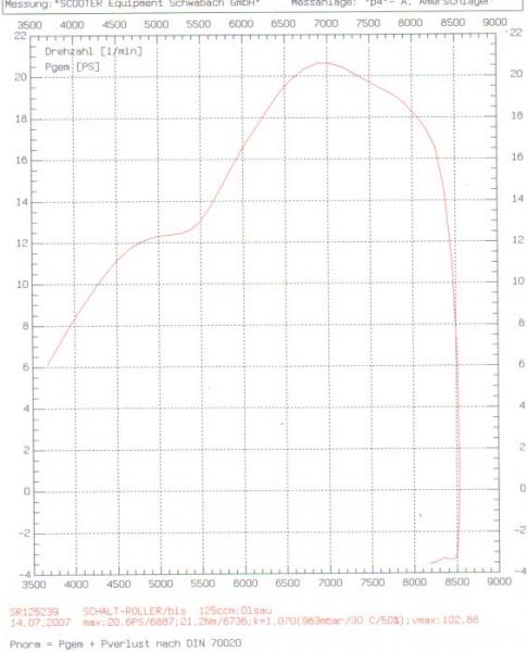

Also so was ähnliches fahre ich auf meiner Rally, ist bis auf Zündung und den Auspuff eigentlich das gleiche Setup.
Puff ist bei mir der Scorpion, dieser ist aber eigentlich auch nicht so weit weg vom Performance,
HD ist 147 bei mir, restliche Bedüsung hab ich leider nicht mehr im Kopf, ich weiß nur noch
daß ich ewig mit den Mischrohren rumexperimentiert habe bis ich mal was halbwegs fahrbares gefunden habe.
Hier mal das Diagramm, ist ne gute Langstreckenmaschine, säuft bei forscher Gangart aber schon ein bisschen...... :-D
Teillastbetrieb ist relativ sparsam, ca. 4-5 Liter/100Km. Der Verbrauch ist aber eher ein Steuerzeitenproblem, (Bastelzylinder,Ü136°) :-D
neuer Malle liegt aber schon bereit, muß nur noch auf ne Kabawelle sparen.
LG
