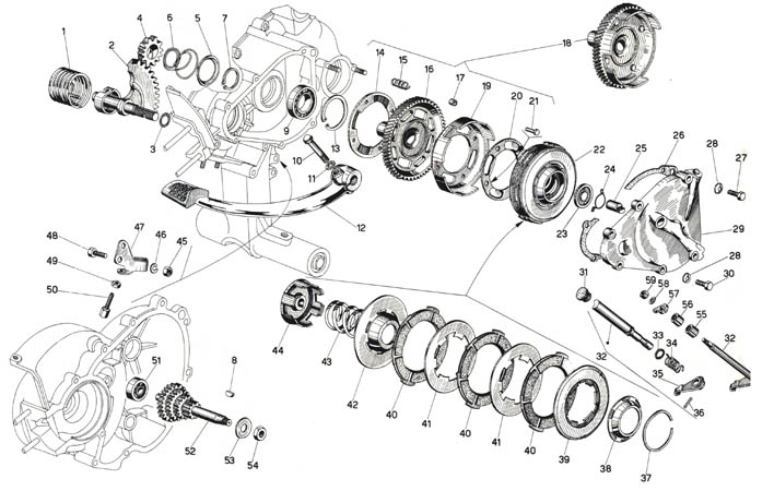

hallo,
suche eine anleitung zum richtigen zusammenbau einer 3 fachen kupplung! hab sowas schonmal irgendwo gesehen aber nicht abgespeichert... und nun muss ich sie zusammenbauen:)
danke danke danke
danke aber das hab ich mir auch schon reingezogen aber da wo es zum knackpunkt kommt (exakter zusammenbau) hätte ich doch lieber paar mehr bilder:(
wie rum muss ich das teil nummer 39 einfügen? sind diese zacken ober oder unten?
Bearbeitet von Yorel
Die Zacken nach unten, die Laschen von Teil 38 passen dann genau in den Kupplungskorb.
