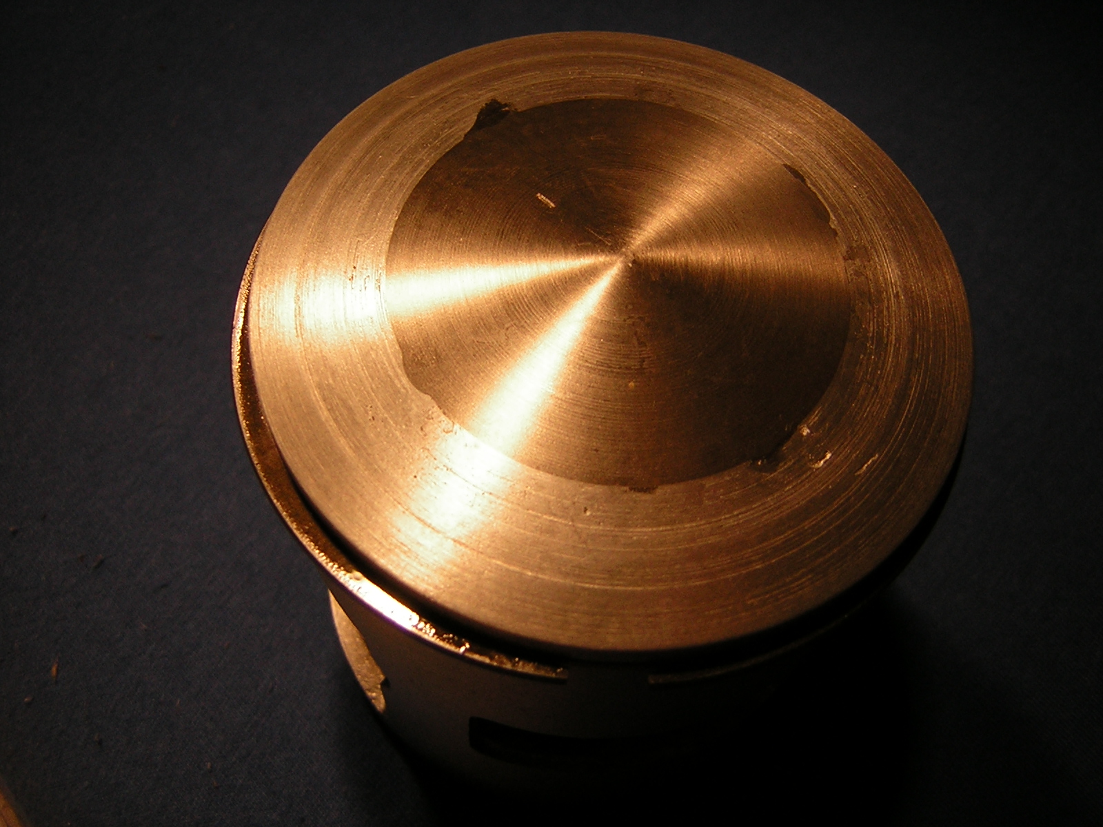

so jetzt ist er da ,ging echt schnell .hier schonmal die ersten bilder von meinem polozzi kolben .
auf dem bild wo man in den kolben reinsehen kann ,erkennt man das gewinde von dem inlay . sieht echt klasse aus und für 97 ? inkl. porto kann man da nicht meckern.
ich sollte nur fürs hohnen um das spiel zu erweitern schon 50? bezahlen,und da finde ich das schon ne gute alternative.

Wie ist das Inlay im Gewinde gegen Verdrehen geesichert?

ich denke mal das sich das kaum verdrehen kann ,das wird warscheinlich so fest eingebörtelt mit dem kolben drumherum ,das es schon fast ein teil ist ,wenn man drüberfühlt merkt man nichtmal einen übergang

moin :-D oelfuss hat mir das auch schon empfohlen, bin sehr gespannt auf deine erfahrungen. willst du das kolbenspiel verringern oder original lassen und diese "titanisolierung" nur als puffer fuer den notfall haben? hatte dein kolben vorher schon diese zwei/drei krater an der oberflaeche?
moin
den tipp hatte ich auch von oelfuss (ist doch der von mmk?) bekommen ,war bei ihm um meinen polini hohnen zu lassen ,aber das kann ich mir jetzt ja sparen .momentan hab ich 0.09 mm spiel das ist schon etwas wenig für nen polini aber mit dem einsatz sollte das nun kein problem sein.
ich werde das jetzt auch nicht ausreizen wollen ,mir ging es nur darum den polini haltbar zu machen.
zu den kratern ,das auf dem foto täuscht nur, das sind nur winzige nichtmal fühlbare kratzer.der kolben war vorher neu.
