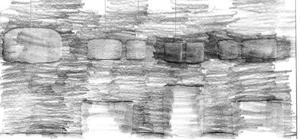

Hab den 112er Malle als direkt Ansauger gefahren.
War sehr zufrieden.
Lief mit dem 25er Gaser Top.
Hab ihn aber nach 2000km gegen den 136er getauscht.
Oberkante - Oberkante Auslass 28mm
Oberkante - Oberkante Hauptüberströmer 34mm
Oberkante - Oberkante Nebenüberströmer 35mm
Auslassbreite 34mm
Bilder von der Laufbahn finde ich gerade nicht.
Jetzt wär´nur noch interessant, wie weit die Steuerkante des Kolbens in OT an die Oberkante des Zylinders rankommt.
Im Normalfall bzw. bei vielen Herstellern sind das etwa 0,7 mm.
Mit der Huegenbegger´schen Excel-Datei ergäbe das
- für den Auslass ca. 163°
- für die (Haupt)-Überströmer ca. 126,5°
... und damit ziemlich genau die Steuerzeiten eines DR 102.
:-D bobcat
