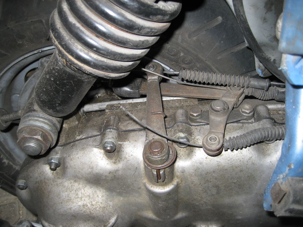

mmh ihr verwirrt mich total. ich meine die wippe wo die beiden schaltzüge montiert sind. in fahrtrichtung so ( oder so ) rum?
Bitte?! Das Foto sagt doch alles, oder nicht?

das teil meinst du. ja das passt. der bremszug gehört links neben dem block entlanggeführt. dafür ist normalerweise extra ein kleines führungsblättchen beim stellblock mitgeschraubt das den zug an der richtigen position hält. noch feiner ist der MB block, der hat das im guss integriert.
eine ganz genaue anleitung für die verlegung der ganzen züge findest du bei riminilambretta auf deren homepage.
züge am motorblock
