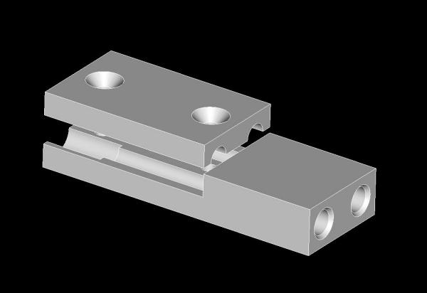

Ich hatte schon ewig vor sowas in der Art zu basteln, nur war bei meiner Version der Spanner unnötig kompliziert. Die Idee mit den zwei Platten ist super! :-D
Ich hätte als Bowdenzüge Gaszüge mit dem kleinen Nippel genommen und geschlitzte Adapterstücke gemacht, die den Nippel so "vergrößern", damit dieser in die Schaltwippe paßt. Ähnlich wie bei den Kupplungs- und Vorderbremszügen bei den ganz alten Vespas. Da hätte den Vorteil daß man die Gewinde am Motorblock nicht ausbohren muß. Und wenn man die Einstellschrauben noch im Spanner integrieren könnte wärs für mich die ultimative Lösung, da man dann zum Züge nachstellen nicht mehr in der unzugänglichsten Ecke stochern muß.
Ich muss mal die Bilder raussuchen, wie ich die Gewinde mit dem Akuschrauber rausgebohrt habe, um Euch, die "nichteinsichtigen" alle zu quälen! :-D
@Job
Mutige Angelegenheit, die dünnen Gaszüge dafür verwenden zu wollen :-D
So würde ich den Klotz machen. Vorne kommen zwei von den Bowdenzugspannschrauben rein, die dann perfekt zugänglich sind. Und bitte nicht innen falschen Hals kriegen wenn ich hier an deiner Lösung rummäkele. :-D
@Job
Ach, das geht schon. Ich hab jetzt so ne super Schaltung dank deiner Gummischaltfeder, da hält das bestimmt. :-D
Schick, aber mir trägt das zu spektakulär auf mit den Einstellschrauben.
Komm schon, Du willst es doch auch!
Mit Deiner externen Einstellung, brauchste auch keine 2 Einstellschrauben mehr, und dann kannste auch dicke Nippel fahren, und dicke Nippel müssen schon sein. :love:
das obere finde ich auch besser gerade mit den stellschrauben
nur hab ich nicht die möglichkeit mir so eine gaszugrolle für den 105mm rundkopf lenker zu bauen
da würds dran scheitern
oder gibts ne andere idee dafür?
schraubnippel will ich denn nicht mehr unten haben
lieber oben im lenker wenns sein muß
löcher bohren is kein thema, bin da ziemlich schmerzbefreit :-D
Schmeiß die Rolle am Motor raus, und mach dafür ne Wippe rein und gut.
da war ich ein wenig langsam, fürchte ich. ok, es geht um das wiederholte ab- und dranbasteln des pins. einleuchtend. dumm von mir ;)
schraubnippel dreht sich schlechter mit, wenn an der anderen seite noch ein bisschen zug rausschaut (wie bei allen, die nicht allzu penibel sind)
kann zu abknicken führen (wie beim gaszug)
bei der schaltwippe ist der weg doch viel kleiner.
aber egal. wenn man sauber arbeitet...
und ich denke darüber nach, die Bowdenzüge noch weiter zusammen zu rücken, damit der Spanner schmäler wird.
Würde es bei dieser Lösung nicht sogar reichen nur in einen der beiden Züge einen Spanner einzubauen? Im Grunde sind die beiden Züge doch über das Schaltsegment im Lenker fest miteinander verbunden, wenn man also einen Zug lockert und unten aushängt, ist der andere Zug doch auch locker und kann ein- / ausgehangen werden.
Sorry, falls ich mit meinem banalen Einwurf diese fruchtbare Diskussion abgewürgt haben sollte...
darum geht garnicht.
aber deine idee hat was.
nur, wenn du es so löst, wie kannst du dann deine genaue gang position wiederfinden? ein einen einhaken und den anderen mit Gewalt auseinanderziehen und dann die Abstandshülse einspannen?
Warum mit Gewalt? Die Schaltzüge stehen doch nicht unter Spannung. Im Idealfall sollten sich die Aussenzüge so wenig wie möglich ausdehnen oder zusammendrücken lassen, in der Regel sollte man doch sogar etwas Spiel haben. Also solte auch so eine Kupplung, egal ob in einem oder in beiden Zügen, problemlos und ohne Kraftaufwand eingesetzt werden können.
Wenn die Kupplung ein festes Stück ist, daß sich nicht in der Länge verändert, man die Schaltung einmal mit eingebauter Kupplung richtig eingestellt hat, sollten die Gänge auch immer wieder passen, wenn man diese Kupplung rausnimmt und wieder genauso einsetzt.
