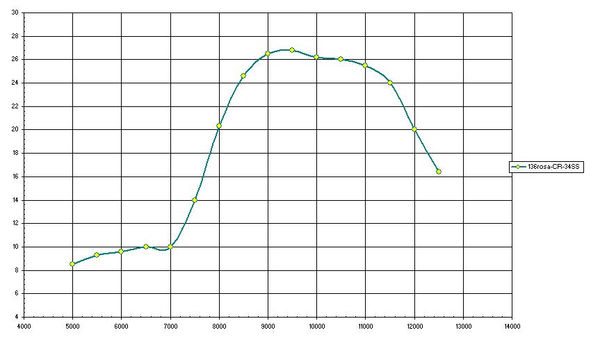

P.S.: Peak Leistung war doch noch vor 10.000, da muß ich Abbitte leisten. Allerdings ist der Knaller auch eher das Band danach, wie ich finde.
ja. stimmt. und außerdem gehts hier um Emm-Einse.
....und genau die kurve ist eine top illustration dessen was ich sage. wenn du das eigentlich viel aussagekräftigere drehmoment unter die kurve legst wirst du sehen dass das drehmoment nach dem leistungspeak weg bricht. wenn man sich nun, eingedenk des fichtelschen credos von drehmoment als spiegel der füllung, das ganze anschaut ist klar (und ich weiß dass die nun folgende formulierung bei genau dem motor mißverständlich sein könnte) dass nach nenndrehzahl was schief geht, will sagen: die füllung weg bricht weil die überströmer nicht mehr funktionieren. der crosserauspuff mit seiner mutmaßlich höheren resonnanzdrehzahl zieht dann halt das band nach hinten raus. eine lehrbuchmäßige kurve hat kein leistungs, sondern ein drehmomentplateau mit entsprechend über die drehzahl ansteigender leistung. bevor's jetzt jemand anderes einwirft: mir ist auch klar dass lehrbuch völlig scheißegal ist und das wir mit unseren motoren halt mit den gegebenheiten irgendwie klar kommen müssen. trotzdem sind die überströmer für hohe drehzahlen (gegen die ich im übrigen, wenn sie denn einen vorteil, also mehr leistung, bringen gar nichts habe) ungeeignet.
Bearbeitet von amazombi
und genau das ist ja das komische am M1! Ich habe auch schon Crosserbirnen drangehabt. Geht garnicht, Leistungsmax ist da ähnlich wie mit Franz aber etwa 1000U/min später ca bei 9600U/min. Danach fällt die Kurve ebenfalls wie ein Stein! Alles in allem dann etwa 1000U/min später das ganze. Auch mit PM 40 den gleichen Verlauf, jedoch schon bei 7800U/min Leistungsmax, aber nur mit 21PS und dann geht es ohne Überhang in Richtung Keller!
Allles in allem waren die unterschiedlichsten Anlagen vom Kurvenverlauf sehr ähnlich, wobei jediglich das Drehzahlniveau unterschiedlich war. Da sehe ich ja auch das Problem meines/des M1.
Alles in allem waren die unterschiedlichsten Anlagen vom Kurvenverlauf sehr ähnlich, wobei jediglich das Drehzahlniveau unterschiedlich war. Da sehe ich ja auch das Problem meines/des M1.
