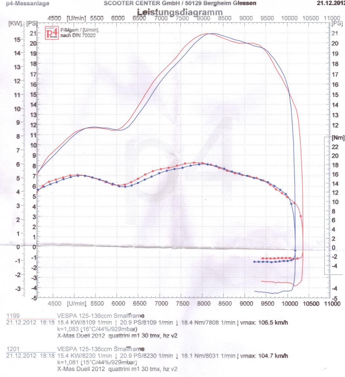

hier mal mein diagram von dezember,
ist ein M1 54hub mit 30 tmx, malle V-foce und HZ,
primär ist 2.54 mit zirri kurzen 4ten und den finde ich zu kurz.
ich werde demnächst den DRT 48z einbauen.
fährt sich sehr angenehm.
post-10056-0-73017100-1359131409_thumb.j
ist einer aus der ersten serie, 56 bohrung
steuerzeiten habe ich mich an denen vom rasputin orientiert.
127-182-70%
nur halt mit 54 hub und 105pleul
Bearbeitet von ruckusbmx
Ich bin mir recht sicher, dass sich das Ergebnis nicht mit den Zíelvorstellungen vom ruckusbmx decken würde.
Das kann sein !
Ich hab irgendwo ein Diagramm mit etwas mehr Leistung mit 51 er Hub hier eingestellt !
Mittlerweile hab ich auf meinem drehschiebermotor mit dem M1 130 /196 mal kucken wie das läuft ?
Ich finde aber auch das der Motor vor reso sehr schön läuft vom ruckusbmx !
