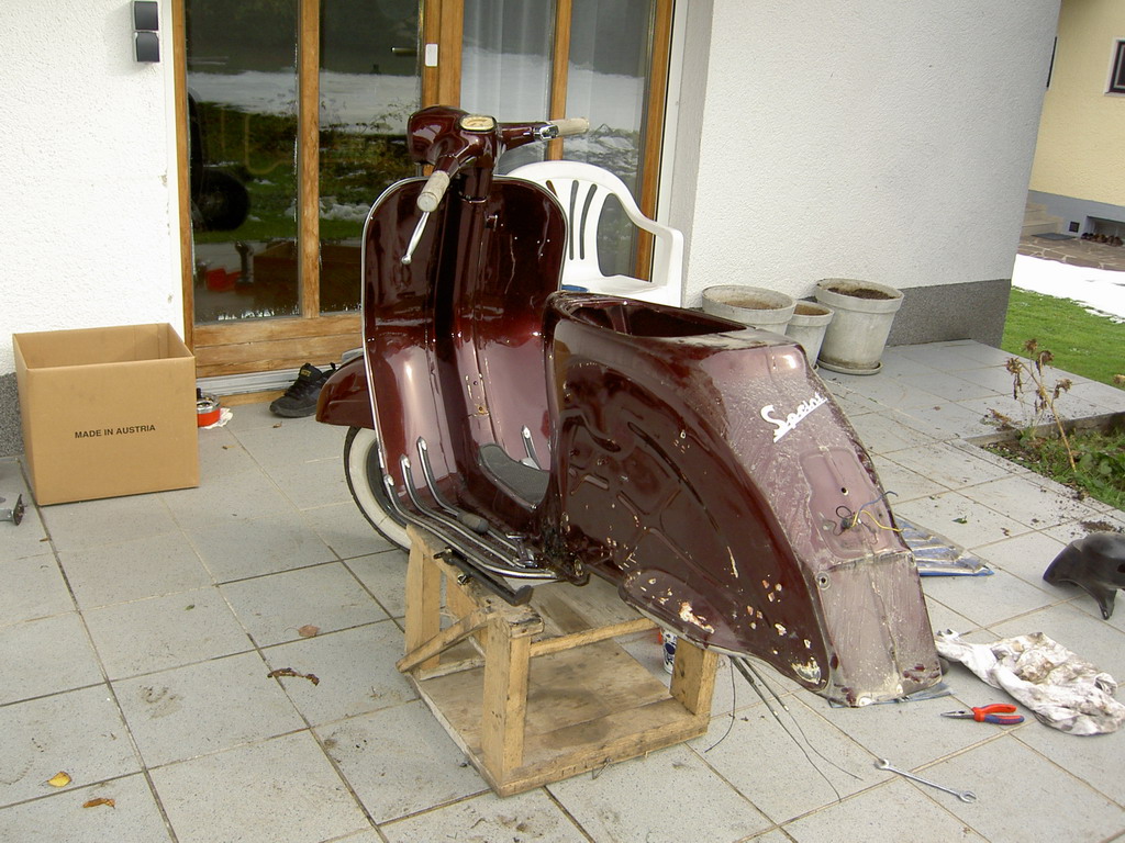

Anfang einer Baustelle
(oder wie der Sprintrahmen seinen Rost los wurde), eine Geschichte in mehreren Teilen:
Nachdem ja in den vorangegangen Beiträgen das langsame Dahinsiechen meines Sprintrahmens beschrieben und abgehandelt wurde, findet nun die Geschichte ihre Fortsetzung. :-D
Ich fuhr also letztes Jahr noch bis in den Herbst mit meinem Moped, um dann Anfang November auf meiner Terasse die Abwrackung vorzunehmen. post-8621-1180787721_thumb.jpg
Ging übrigens recht schnell, binnen 3 Stunden waren nur mehr Einzelteile da, welche an meine Sprint erinnerten!
Nachdem ich dann irre viele Zeit damit verschwendet habe, einen günstigen Sandstrahler zu finden (Anm.: ich lebe in Tirol dem teuersten Bundesland von Österreich, das schlägt sich auch auf die Preise beim sandstrahlen nieder! Von den Tiroler Betrieben bekam ich Preise fürs Strahlen zwischen 250,-- und 450,--, Sand, nicht Glas- odere gar Goldperlen wohlgemerkt!)bekam ich meine Teile zu Ostern wieder, bezahlt habe ich dann in Oberösterreich 50,--!
Danach habe ich die blanken Teile sofort mit Fertan behandelt, da ich wieder mal keine Zeit hatte zum Weiterarbeiten. :-D
Gestern hatte ich endlich Zeit, also mal kurz Schweisspunktbohrer und Flex geschwungen.
Das rausgetrennte Trittblech macht übrigens keines schlechten Eindruck,
also sind hauptsächlich die bereits beschrieben Stellen rostig, der Rest, auch der Tunnel, schaut noch gut aus!
Heute gings dann weiter, den Rost von den Schweissstellen weggeschliffen
und die einzuschweissende Stelle hinten bei der Motoraufhängung ausgeschnitten.
Nachdem ich jetzt mal alles runtergeschnitten und geschliffen habe, kommt mir die ganze Sache nicht mehr so riskant vor, da die durchgerosteten Stellen m.M. keine tragenden Bleche sind und diese vom Rost noch nich so arg angegriffen wurde!
Jetzt habe ich wieder Stillstand, da ich selbst kein Schweissgerät habe und mein Kollege keine Zeit hat! :-D
