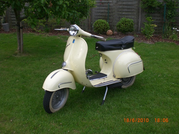

Herzlichen Glückwunsch zum schönsten Vespa Roller der je gebaut wurde :thumbsdown:
1. oder 2. Serie?
Ich fahre seit 15 Jahren selber eine GS 160 1. Serie.
Die ersten 3 Jahre mit Originalmotor danach mit PX-Motor und noch ein paar weiteren Zutaten.
Der Roller lief mit dem Originalmotor recht gut, jedoch stellte sich die Zündung als recht anfällig heraus.
Bei meiner ist zusätzlich der Nocken auf der Kurbelwelle leider vom Vorbesitzer falsch montiert worden und dieser jetzt defekt.
(wer hat Ersatz?)
Durch das Mischungsverhältnis sind die Kraftstoffkosten auch nicht zu vernachlässigen.
Ich habe den PX Motor so eingebaut, dass ich jederzeit wieder auf den Originalmotor zurückrüsten kann. Kabelbaum (mit Batterie)
muß nicht verändert werden (PX Zündung ohne Batterie) nur einen Killschalter an versteckter Stelle eingebaut.
Hier mal ein paar Bilder vor, nach und zur Zeit, Original Sitzbank wird gerade wieder hergerichtet.
Gruß aus Lübeck
