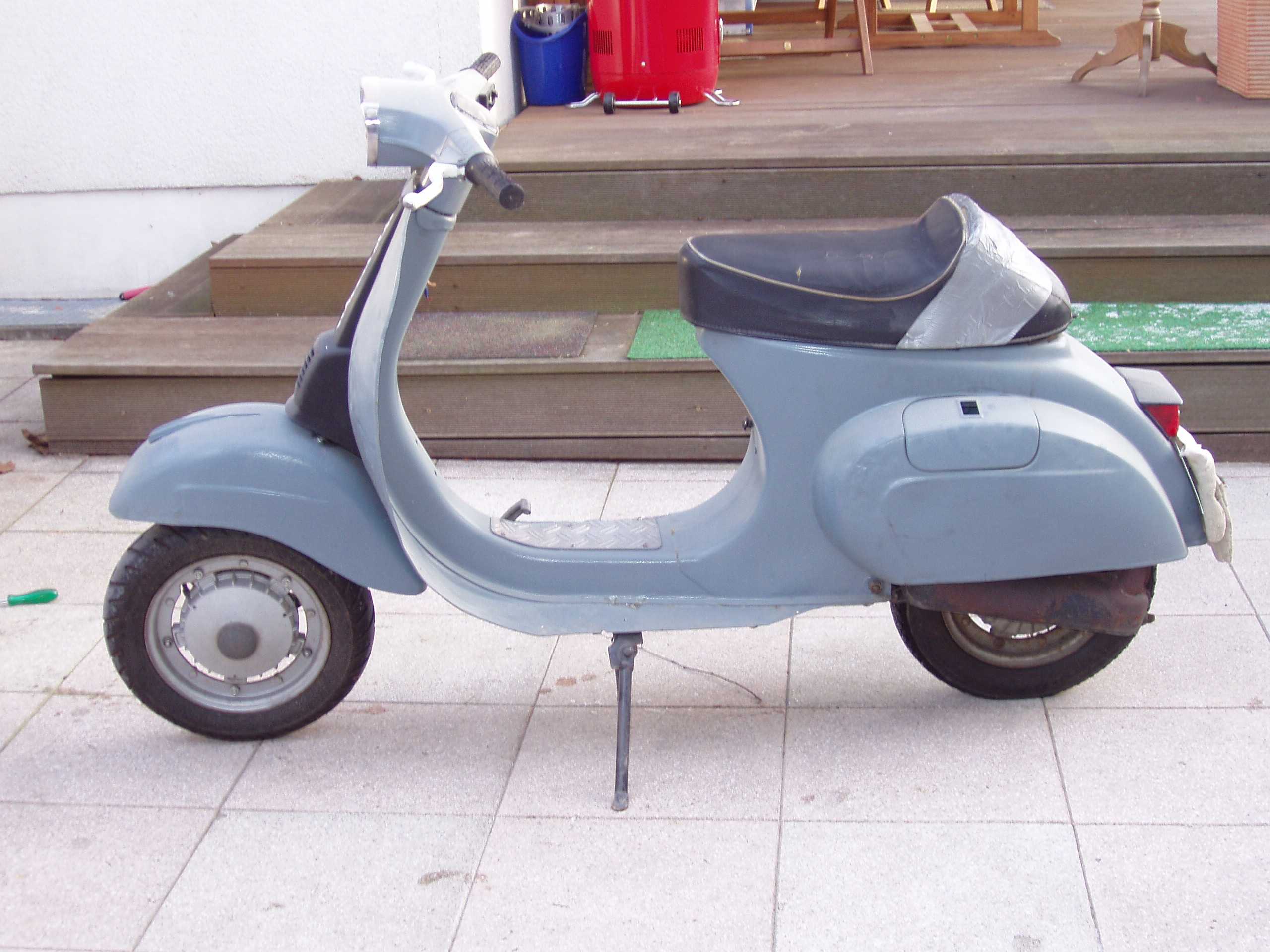

Hab mir letztes Jahr ne Special für nen schmalen Euro gekauft. Der Bock war schon etwas am Beinschild gecuttet, sah aber Scheiße aus und war wabelig. Also hab ich Beinschild/Trittbrett noch schmaler (und hoffentlich gleichmäßiger :-D ) geschnitten. Beinschild ähnelt dem Bock von der Salih. Damit das ganze nicht so wabbelt hab ich mit einer Spezialzange die Sicke wieder reingemacht, ist jetzt äußerst stabil und aus einigen Metern Entfernung schauts fast original aus. Die Zange hab ich mal selber angefertigt für Trittbrettreparaturen.
Hab die Kiste mit der Farbrolle grau gemacht. Beulen und Durchrostungen wurden konsequent nicht entfernt. Schaut jetzt gleichzeitig schön und fies aus. Wäre gerne öfters damit gefahren, leider haben sich gleich zwei Motoren hintereinander selbst zerstört, vielleicht mach ich damit im Frühling wieder was.
Update bei mir. Hab jetzt Bilder. Der dritte Motor hält. :-D
